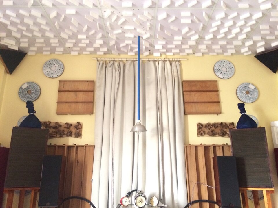

    Vấn đề kê loa gần tường cũng có ưu điểm chứ không phải không có - Khi kê loa gần tường thì âm thanh đến trực tiếp từ loa và âm thanh phản xạ đến từ bức tường sau loa xem ra sẽ Cân Bằng hơn - Dẫn đến âm hình sẽ cố định hơn dù di chuyển chỗ ngồi lệch đi từ điểm ngọt từ 50cm đến 100cm ( Những bản nhạc tứ tấu hoặc concerto sẽ nhận biết rõ hơn cho điều này(khi ngồi nghe bị lệch đi 100cm thì cặp loa vẫn biến mất chứ không thể hiện xác định được âm thanh phát ra từ loa đó)) ( các bản nhạc jazz có giong ca thì rất mờ nhạt, khi vị trí nghe lệch khỏi điểm ngọt theo chiều ngang chừng 30cm là giọng ca đi theo liền)

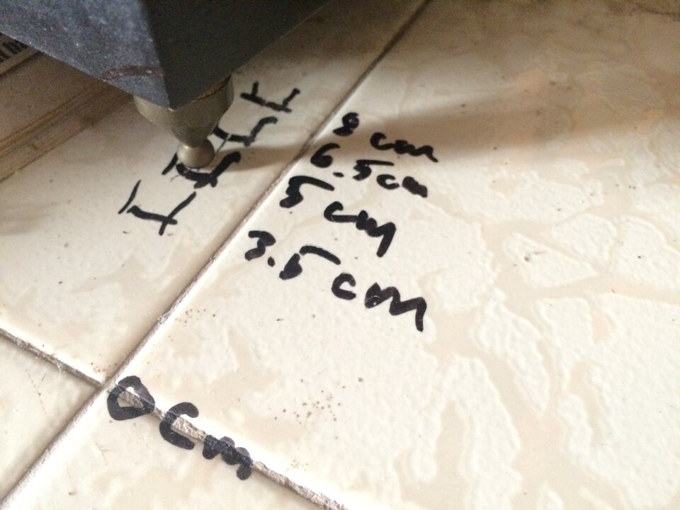

    --Theo em âm phản xạ đến tai người nghe rất quan trọng - nhiễu âm phản xạ ở mức rất thấp sẽ cho ra âm thanh rất khoáng đạt và âm hình gần như cố định khi người ngồi nghe lệch điểm ngot cả mét khi nghe vẫn còn khá ổn, loa vẫn gần như biến mất. Các cụ xem phòng nghe nhạc bình dân dưới đây ạ. mặt loa cách tượng sau loa khoảng 40cm, cách miếng tán âm khoảng 30cm. Chân loa khi kê dịch lên xuống khoảng 3cm sẽ làm cho âm thanh khoáng đạt hoặc không khoáng đạt - Vì sao lại như vậy? - Vì khi kê loa rất gần tường nên âm thanh đến tai người nghe trực tiếp từ loa và âm phản xạ từ bức tường sau loa phải thật hài hoà - yếu tố hài hoà này theo em khá quan trọng.

    Việc setup Loa cách tường sau và tường bên bao nhiêu tuỳ thuộc vào từng loa cụ thể,k phải cứ gần tường sau sẽ hay hơn. Việc đưa loa quá gần tường sau sẽ gây Bass boomy,giảm độ sâu của Sound Stage,trừ khi bạn là Fans của “More Bang,Boom”. Nguyên tắc setup vị trí loa là tìm ra Neutral Zone,tức là vùng mà loa cho âm thanh tự nhiên nhất,ít bị ảnh hưởng của phòng nhất !

    Vâng, yếu tố gây ù hay rền ở dải bass em có tính đến, trước khi đặt vị trí loa cố định đưer nghe thì em cũng đã kiểm tra trong lúc di dời loa lên, xuống, qua , lại sao cho âm thanh đến tai người nghe cảm thấy dễ chịu nhất.
