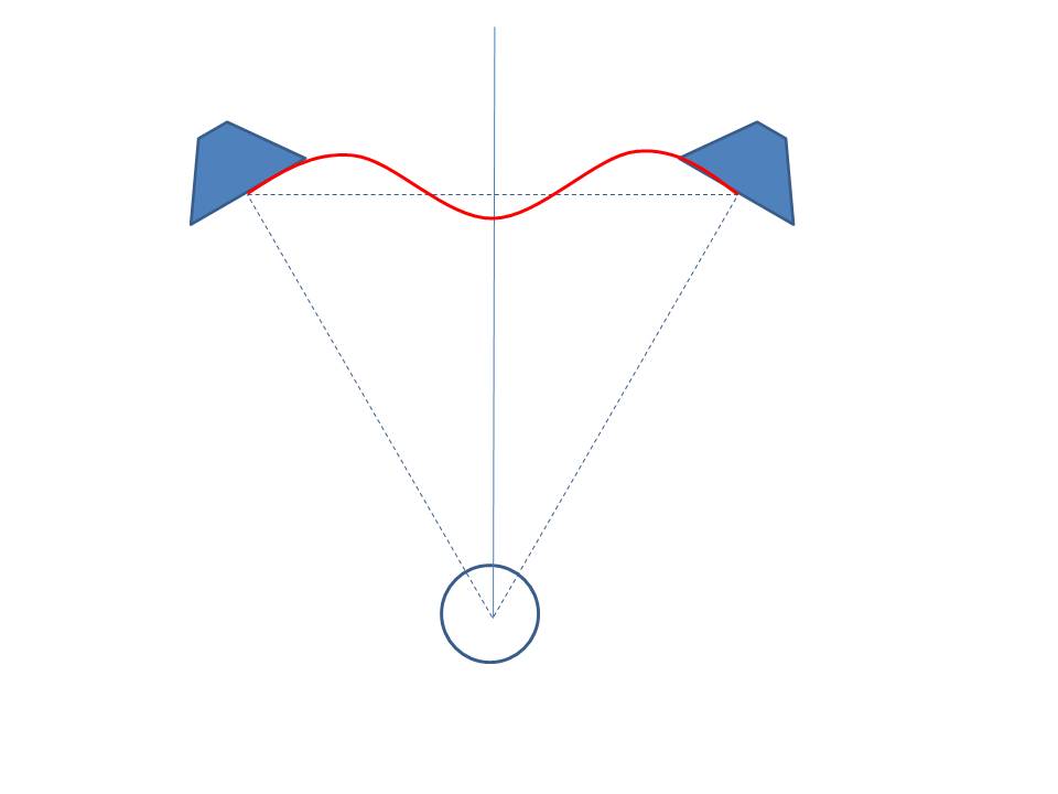

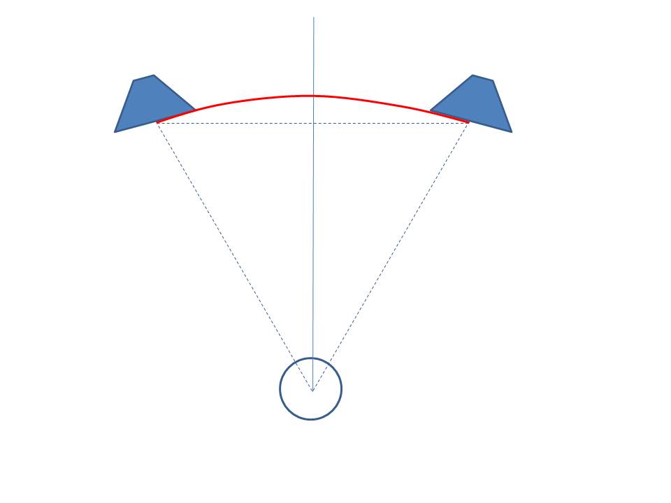

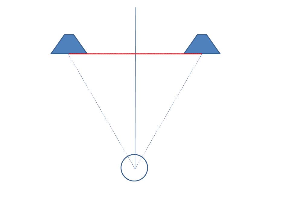

    Cái này em chỉ mô tả cách em hiểu thôi, hy vọng giúp được bác, mà nếu em sai thì mong các bác góp ý cho ạ.
    Âm thanh lồi hay lõm, có thể có nhiều yếu tố chi phối, em chỉ xin nói riêng về cách sắp loa.
    Ở trong các hình bên dưới thì đường màu đỏ biểu thị là mặt phẳng sân khấu (âm trường - sound stage ?).
    Khi chúng ta thay đổi góc nhìn của loa về phía người nghe, do hệ quả của giao thoa sóng âm, chúng ta có thể "bẻ cong" mặt phẳng sân khấu như hình 1. Khi đó giọng hát của ca sĩ, thường được bố trí đứng chính giữa sân khấu, sẽ có thể bị đẩy về phía người nghe, tạo ra cảm giác mà hay được mô tả là mid lồi. Kiểu này rất thích hợp cho vocal, acoustic.
    Ở trong hình 2, nếu ta thay đổi góc nhìn của loa, mặt phẳng sân khấu có thể bị bẻ cong theo một cách khác, lúc này ca sĩ có thể bị kéo lùi ra phía sau. Đây là em nói về khái niệm thôi nhé, chứ không phải loa nào cũng xoay một góc như thế thì nó sẽ lùi ra như thế.
    Cũng như vậy trong hình 3 khi ta dựng cho hai loa cùng nhìn song song về phía trước, sẽ tạo ra một âm trường cân bằng, rất thích hợp cho các thể loại nhạc hòa tấu có nhiều lớp nhạc cụ trước sau.
    Slide1.JPG Slide2.JPG Slide3.JPG Cũng xin nói thêm là do góc tán âm của dải cao rất hẹp, ngược lại góc tán âm của dải càng thấp thì càng mở rộng ra. Do đó cách xoay loa như hình 1 sẽ giúp người nghe nhận được đủ dải tần của loa. Ngược lại cách thứ 3 trong phòng hình vuông có thể bị suy hao dải cao. Khi đó phải cần loa xịn với thiết kế góc tán âm tốt, hoặc cặp loa được đặt trong một phòng hình chữ nhật để có thể kéo dài khoảng cách giữa loa với người nghe; hoặc tận dụng sự phản âm của phòng nghe. Em đoán là vì lý do này (bên cạnh nhiều lý do khác) nên muốn nghe giao hưởng phải cần loa rất tốt và được setup cẩn thận. Với các loa phổ thông, và nhu cầu nghe đơn giản thì cách như hình 1 dễ đạt hơn.
