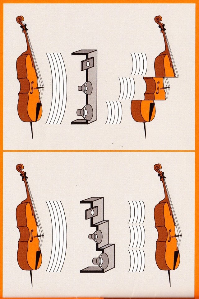

    Cảm ơn bác! Có phải ý bác khuyên có thể minh họa bằng tấm ảnh này không nhỉ?

    Cụ minh họa đúng quá, đễ hỉu. Nhưng chỗ cắt đấy khó hỉu mấy cái loa phản ứng thế nào nữa. Em loay hoay ko ít.
