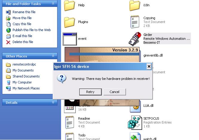

    Em lọ mọ DIY cái này: http://www.echip.com.vn/echiproot/html/ ... index.html
    Tuy nhiên khi vào chương trình gider windows toàn báo lỗi: problem hadware và "Remote Windows Automation Tool has encountered a problem and needs to close"
    Đôi lúc nó lại chạy bình thường làm em chẳng hiểu ra làm sao nữa.
    Không biết đã bác nào thử làm cái này chưa, cho em đôi lời vàng ngọc với. Em cám ơn nhìu :D

    Bác thử vô CMOS chỉnh lại COM Port xem sao. Có thể Disable những port không cần thiết đi.

    Em chỉnh đủ kiểu mà nó vẫn báo thế này
    Mà em kiểm tra thấy mình lắp đúng theo sơ đồ, hơn nữa cứ mở khoảng 3 lần thì có một lần chương trình chạy được nên em cũng chẳng hiểu làm sao nữa!

    ngày trước làm tí cũng bị lỗi này mà lâu quá , 4 năm nên wen cách khắc phục gòi, anh thử kiếm bản Geber khác xem sao?

    Em cũng đã thử 1 số bản Girder khác rồi nhưng vẫn thế, thậm chí còn tồi hơn là PC tự tắt đột ngột.
    Em hay xem phim từ máy tính nên muốn làm 1 chú này để chỉnh cho tiện. Các bác giúp em với :cry:

    Em nhớ lại mang máng nó như vầy:
    1. COM bác chỉnh khoảng 9600 thôi
    2. Bác kiếm xài thử bản Gider 3.1.x thôi. Em thấy bác xài bản 3.2.9 không biết nó đã được crack tốt chưa hay là shareware? (em nghi nghi nó là shareware)
    3. Trong ch.tr Gider hình như có chọn mức ưu tiên gì gì đó. Các win khác thì không sao, chọn mức trung bình. Riêng win2000 bác phải chọn hơn, 7/8.
    bác thử xem sao.

    Có nghĩa là chạy chập chờn :lol:, lỗi này em nhớ có lần gặp!! sau đó chả hiểu thế nào lại chạy ngon lành... :p, Bác thử xem nên setup thiết bị này vào COM1 (cắm và xác lập trong phần mềm Girder). COM2 tạm thời đừng cắm thiết bị gì khác, hơn nữa góc độ nhận sóng của con TL1380 này theo E hẹp lắm, nên để trực diện khi điều khiển. Chúc bác sớm tìm ra lỗi, Thân.
