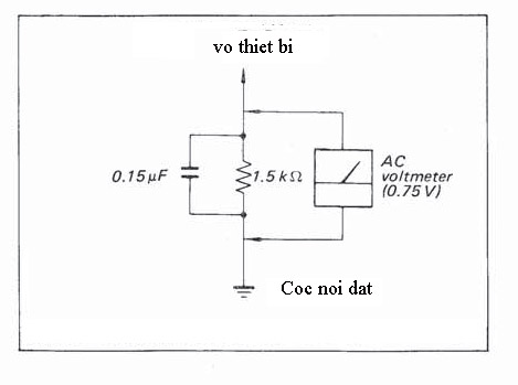

  19. audiofind
    audiofind Advanced Member
    14/4/08
    605
    Bác tìm con điện trở 1,5KOhm và 1 con tụ 0,15uF đấu 1 đầu vào dây nối đất 1 đầu vào vỏ thiết bị theo mạch như sau :
    Dùng đồng hồ VOM để thang đo 2 Volt AC đo trên 2 đầu điện trở điện áp nhỏ hơn 0,75V là được.
