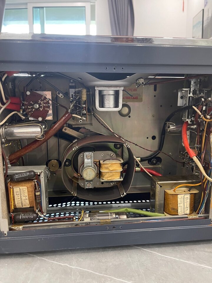

    Em vẫn giữ chưa động chạm j bác ạ. Em kết nối 1 loa ngoài nghe mono cũng thấy ổn. Tại thấy nó còn chạy tốt. Mạch sạch sẽ nên chưa muốn động chạm j..hihi
    Bác cho em hỏi: giờ em muốn kết nối với đầu đĩa than thì có cách nào kg ạ?

    Chào bạn, về nguyên tắc đấu với đầu than ok thôi bạn, đèn ECC808 rất ok, nhưng mạch phải thay đổi 1 chút

    Dạ. Hnay tự nhiên mưa bão mở cái băng nghe ngắm gió bão thì loa trong kg thấy hát... Còn hát loa ngoài thôi anh ạ. Chưa hiểu lí do vì sao?a có tư vấn gì về lỗi này cho em xin tư vấn lí do tịt loa trong với ạ.

    Bạn vệ sinh cái Jack cắm loa ở bên hông xem!

    Chuẩn đúng bệnh luôn ạ. Bác kinh nghiệm quá.!

    A cho em hỏi về máy eltra này chút: em lấy đầu vào từ music sever vào bằng cổng radio mà tiếng bị rè quá.

    A cho em hỏi cách khắc phục hiện tượng này với ạ. Em mới thay hết tụ hoá như a hướng dẫn rồi.
