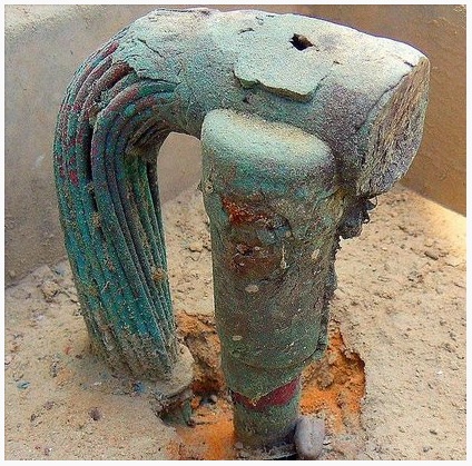

    Hơi tiếc vì bác đã thuê thợ thi công mà không hàn hóa nhiệt luôn các điểm nối tại đầu cọc, đai ốc xiết có tốt mấy thì sau thời gian ngắn là nó sẽ bị oxy hóa => tăng điện trở. Mà có khi hàn 3 mối nhiệt nó cũng hơn nửa tiền bác thuê.

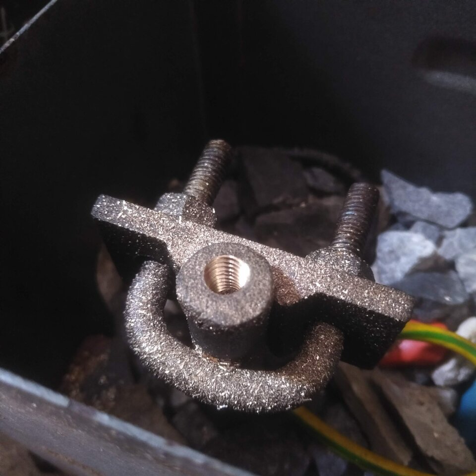

    Thermoweld.jpg Em dùng clamp, sau vài tháng là nó đã đen xì thế này rồi, vì tự làm nên không hàn nhiệt, và cũng không biết dịch vụ này ở HN.
    Sau em ta-rô ren dùng ốc đồng để xiết đầu cos với cọc nhưng vẫn thấy không an tâm

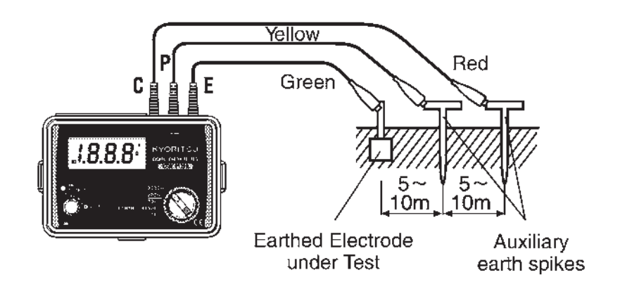

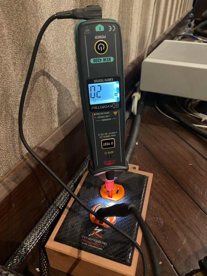

    Nhìn qua ảnh, các điểm tiếp địa nằm dọc ngõ đi hẹp, khi đo thông thường khoảng cách từ cọc tiếp địa E đến điện cực C phải từ 10 m đến 20 m; nên khả năng là khó đo được đúng giá trị trở tiếp địa ở không gian bị giới hạn này!

    E thấy họ đo 3 điểm, 1 điểm ngay hộp nối mass ( 3 cọc nối vào 1 hộp tiếp mass) 2 điểm còn lại cách nhau 20m, 1 cái gắn vào đất đầu hẻm, 1 cái gắn vào cọc cuối hẻm
