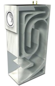

    em cũng có một đôi củ loa toàn dải của ý, về tự đóng thùng loa theo mẫu này, làm hơi cầu kỳ một chút nhưng khi hoàn thiện thì quá là ưng ý. Các bác tham khảo nhé.

    Capital
    Em thấy kiểu này nhìn rất đẹp. Nhưng để thi công được cũng khó đấy.

    Bác cho em hỏi kích thươc cái mậu thung này của bác được không và củ loa của bác đương kính bao nhiêu in

  25. davtup
    davtup Approved Member
    21/12/09
    33
    cái thùng này của bác đóng bằng gì vậy bác? trông như đá, hay là bác đóng bằng gỗ rồi sơn giả đá vậy?
