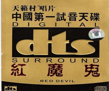

    Chưa thấy thì có đây nè

    Mấy chú khựa muốn in chữ gì mà chả được. Hợp pháp hết. kể cả ...hồ Quảng cũng in DTS hay HDCD nữa mà! :mrgreen: :mrgreen:

    Đĩa này vẫn đọc được bằng đầu CD nhưng không giải mã ra âm thanh được. Bác lấy đường ra số của đầu CD nối với ampli đa kênh thì nghe được. Em cũng có một cái CD DTS phải đấu như thế mới nghe được, âm thanh 5.1 bác ạ.
