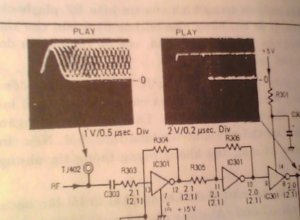

    Bác Planet ngày trước đã pot cái hình tổ hợp 9 sóng sin là tín hiệu RF lấy ra từ nhóm photo-diode của cụm mắt đọc laze CDP 8) em tạm chụp lại từ sách - cao thủ mod CD lơ mơ cái này thì chít :mrgreen:

    Nhòm zậy mà ko phải zậy đâu kụ ơi. Con người ta hay bị cảm nhận chủ quan đánh lừa lém :mrgreen:

    Hơ hơ , vật chứng đàng hoàng thía kụ vẫn ... lấp lửng :mrgreen: mắt đọc laze dù là tín hiệu ghi là tương tự hay số nó cũng đọc ra sin tuốt :lol: sao vẫn còn có người nghĩ mắt laze đọc trực tiếp ra 0 -1 nhể :wink:

    Cơ sở để kụ khẳng định LD là định dạng tương tự là đây ư :( ? Còn cơ sở nào mời kụ trưng ra nốt để em học hỏi luôn thể :mrgreen:

    LD khởi thủy là analog full , sau đó thêm kênh audio digital song song vs kênh audio analog => túm lại nó có cả cái lọ cái chai :mrgreen: còn cái lồi lõm kụ nhắc em đã khẳng định vs kụ là mắt đọc ra sin chứ nỏ phải 0-1 :lol:
