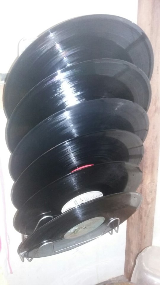

    Em làm đơn giản lắm, nói ra chắc nhiều bác chê cười:D
    Dung dịch rửa em dùng nước rửa chén loại của Nhật, pha loãng với nước và một chút cồn y tế. Đồ nghề thì có 2 cái bàn chải lông mềm của Hàn ( 1 cái để chải dung dịch tẩy rửa, 1 cái để chải nước) một gói khăn (dạng khăn lau kính) em mua 150k/ gói 0.5 kg, 2 cái giá gác đĩa ( 1 cái để đĩa vừa rửa xong, 1 cái để đĩa sau khi sấy chờ nguội) , 1 cái chậu nhựa có đường kính đáy tương đương cái đĩa (cái chậu em úp xuống ngay dưới vòi nước, đặt tấm mass cao su lên để làm cái mâm đặt đĩa vào trong lúc rửa), 1 cái máy sấy tóc và tất nhiên là 1 vòi nước (dạng vòi sen) :D
    Đầu tiên thì cầm đĩa trên tay, cầm hơi nghiêng và xả nước cả 2 mặt, cứ xả mặt nọ lại lật mặt kia mỗi mặt 2- 3 lần cho trôi bớt bụi sau đó đặt đĩa lên mâm rửa trong khi vòi nước vẫn mở, dùng bàn chải lông mềm chải nhẹ nhàng theo vòng cung cho trôi sạch bụi, lật mặt đĩa làm sạch nốt mặt còn lại (chú ý không chải lên label). Sau khi đĩa gần như không còn bụi như vậy thì khóa nước và nhúng bàn chải vào dung dịch rửa rồi bắt đầu nhẹ nhàng chải theo đường vòng cung một cách cẩn thận. Sau khi chải kỹ cả 2 mặt đĩa thì mở nước để xả cho sạch. Trong lúc xả lại tiếp tục dùng bàn chải tiếp tục chải đều theo rãnh đĩa đến khi thấy đĩa sạch hẳn thì gác đĩa lên giá, để chừng 10-15' cho ráo bớt nước thì lấy đĩa xuống dùng khăn thấm khô, sau đó dùng máy sấy tóc (để nấc nhỏ giữ khoảng cách 30-40 cm với đĩa và đảo tay liên tục để tản gió, tránh tập trung gió vào 1 điểm). sấy như vậy khoảng 5' rồi lại đặt đĩa lên giá khoảng 30' sau mới cất đĩa vào vỏ.
    Nghe thì dài ròng nhưng làm cũng nhanh thôi ạ, chục cái đĩa em làm mất khoảng 2 tiếng là xong
