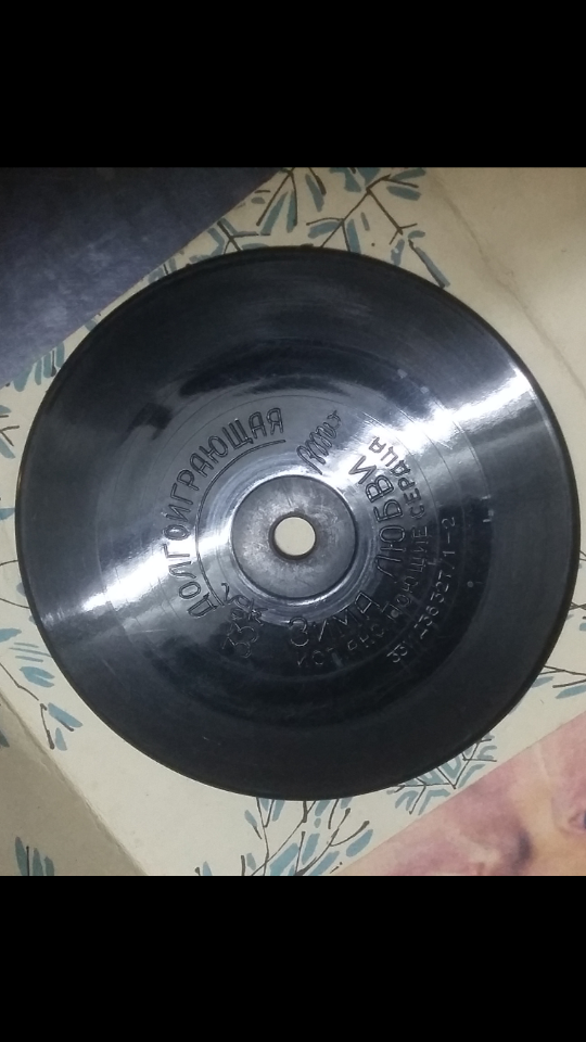

    Bạn chụp hình đưa lên cho bà con ngắm xem sao (nhớ đặt thước vào), chứ thực ra bé quá chỉ có giá trị trang trí và với những bộ cơ có chức năng autoreturn hoặc tự nhấc cần tắt máy khi hết đĩa chắc chẳng đọc được

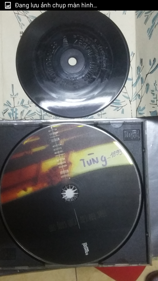

    Đây bác, nhỏ hơn cái cd thật ạ

    Đây nữa, em không có thước ở đây nên cho nó đứng cạnh cái cd cho dễ hình dung. E cũng chưa cho nó chạy lần nào măvj dù có rất lâu rồi

    Có gì đâu, bác dùng chức năng Manual khi đó khg còn việc kim tự động đến điểm Set off của đĩa 17,25,30 và dịch cần bằng tay là chơi đc nếu nội dung có giá trị. Thường thì các đĩa kiểu này giá trị nghệ thuật khg cao và phôi đĩa mỏng bác ạ.
