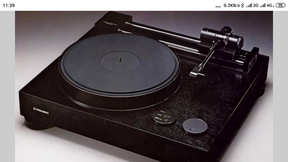

    Pioneer PL-l1 ạ, nhìn có vẻ cứng nhỉ. Nhưng e thấy mấy cái gồ ghề kiểu micro seikei đẹp mà ! mấy cái mà anh e ta hay copy vs DIY ấy

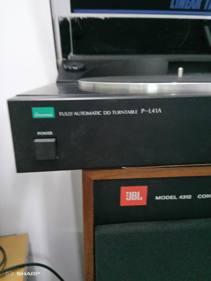

    Mình cũng có con SANSUI, xếp xó thỉnh thoảng mới bỏ ra nghe cho đỡ hỏng mặc dù các thông số của kim tết khá cao

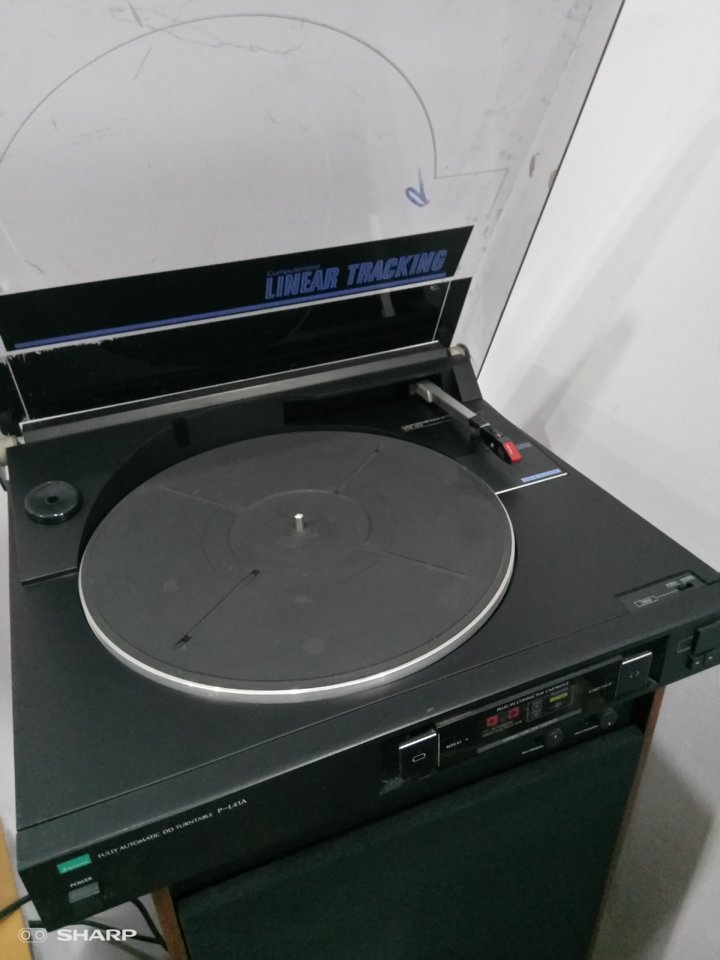

    Kết cấu kiểu Sansui cỏ quá. Vì hạ giá thành nên cần tiếp tuyến này mang tiếng. Chơi thử hàng cao cấp đi bác, khác hẳn ngày, không muốn quay lại cần quay nữa đâu.

    Con này chắc là một thớt của bộ giàn cỏ SANSUI, mình thấy lạ nên nghịch và thỉnh thoảng dùng làm nguồn tín hiệu test phần phono khi sửa amply cổ cho bà con thôi

    Sunsui thì đúng là cỏ quá
    Cái Pioneer PL-l1 thiết kế cũng đẹp đó

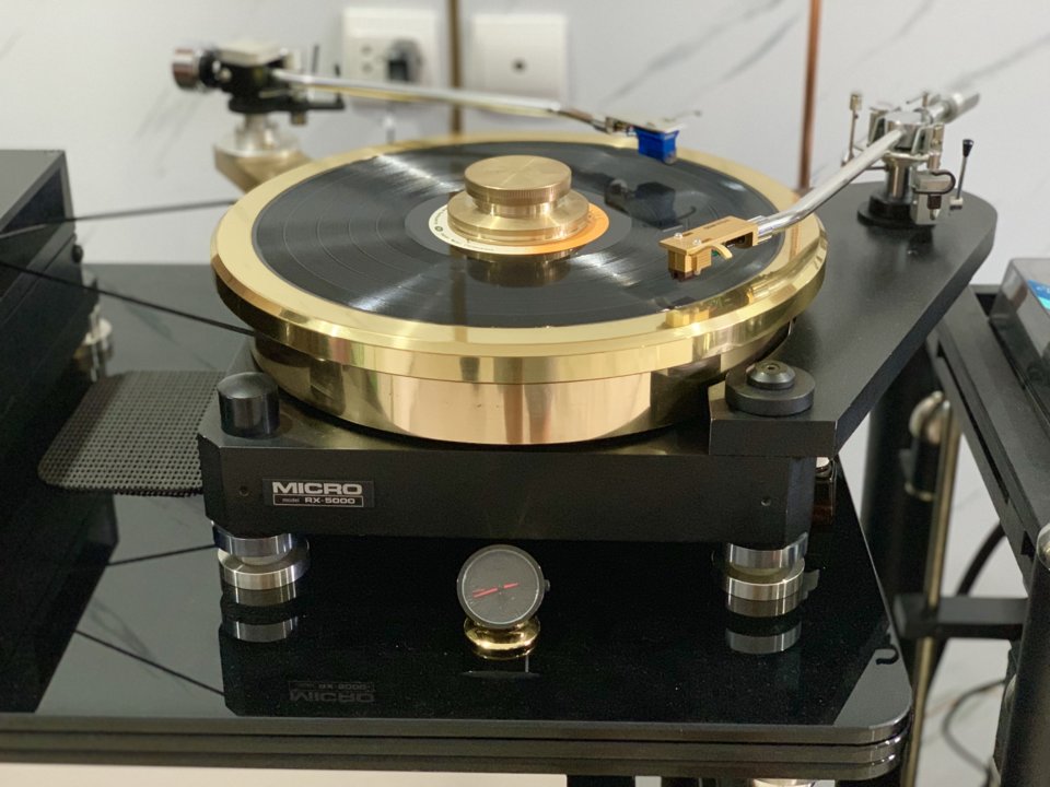

    Bộ RX5000 của em cũng có cái Ring, cục Chặn, chân bệ là hàng DIY.
    hhiepbi likes this.

    Dòng này cũng như Pioneer PL-l1 em chỉ hiểu sơ sơ là dòng motor servo linear tonearm

    RX-5000 đẹp quá, nhưng bố trí cần mất cân đối trông không thích ứng với thân máy cho lắm
