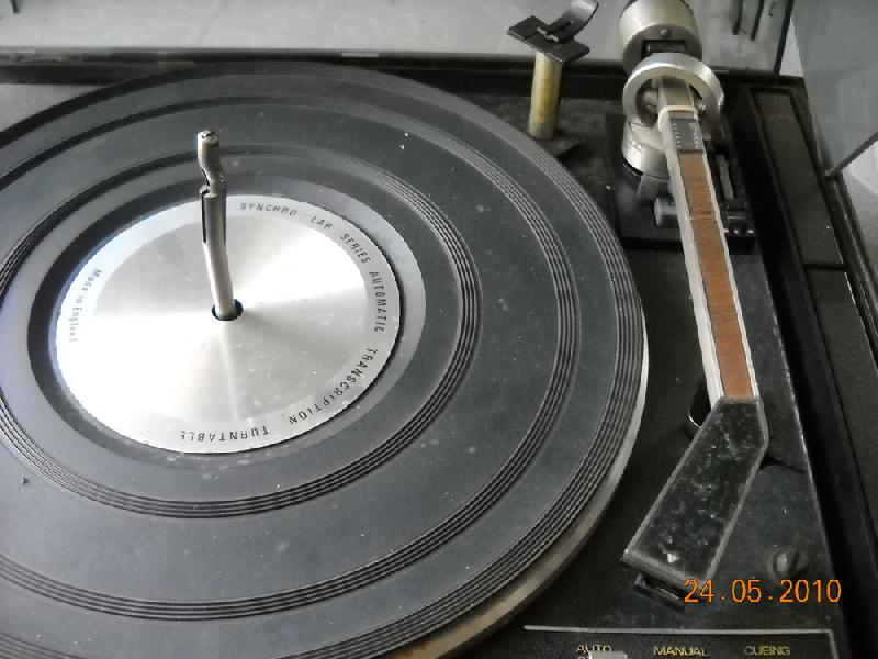

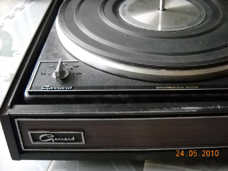

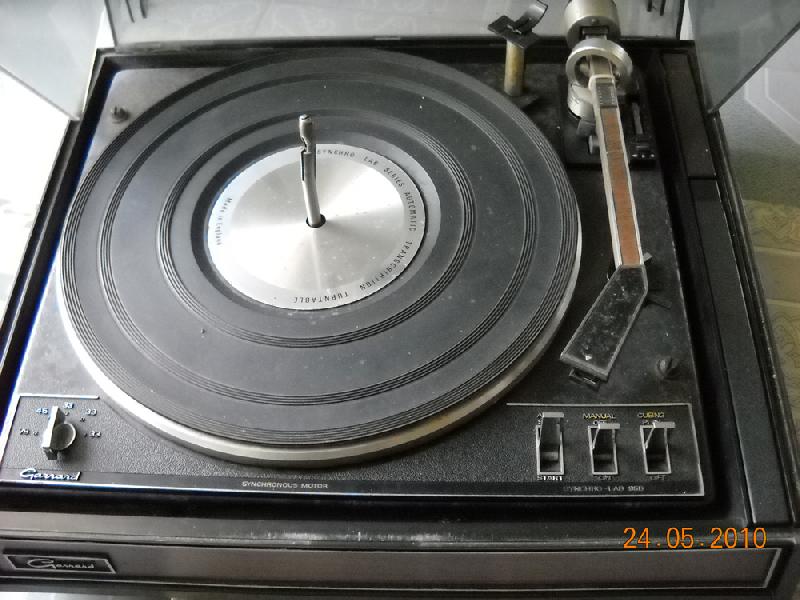

    E có cái turntable Gerrard cổ, các bác cho e hỏi cỏ thể đại tu e no đc ko ạh? Nếu đc các bác cho e xin địa chỉ chuyên sửa turntable ở TP.HCM với ạh. Cảm ơn các bác! :wink:
    Hình của em nó đây ạh:

    ngày, tháng, năm...thật là khắc nhiệt với con người và đồ vật, chắc bác yêu quý em nó lắm nhỉ???

    Vâng, em rất yêu quí nó bác ạh, do bộ cơ của nó vẫn còn hoạt động tốt, vậy nên em muốn đại tu lai em nó!

    Làm được tốt bác ạ
    Tuy nhiên bác mà tìm được nơi chuyên làm thì em bái phục. Cả năm mới có 1 khách hàng mà làm chuyên thì họ chết đói....đùa bác thế thôi, bác làm đi, em nghĩ là được

    @toptran, mrsmall: em cũng còn đang đi học mà :D, làm sao dám tư vấn gì.
    Tuy nhiên, bác toptran trước hết theo em phải mổ nó ra để khảo sát tình trạng thực tế, nếu không sứt mẻ gì, chạy tốt thì dễ ợt...bác vệ sinh tra dầu mỡ cho cái platter bearing, tonearm, kiểm tra dây dợ,... là xong. Còn nếu hỏng hóc gì, bác lại post tiếp...em giúp được cái gì em làm ngay :lol:

    @Metalworks: Các thứ khác thì còn tốt, riêng cái tonearm thì em e rằng ko tái sử dụng đc bác ơi. Em muốn làm lại Plinth và thay tonearm mới luôn, ở SG có chỗ nào nhận làm Plinth ko vậy bác? Tks bác nhiều! :wink:

    Chỗ làm chuyên thì không có bác ạ, tuy nhiên bác có thể hỏi bác ThanhVNS, bác ấy có nhiều kinh nghiệm và chắc chắn sẽ làm cho bác một cái plinth gỗ tuyệt đẹp. Bác lưu ý phải mua tonearm mới trước khi làm lại plinth nha. Khi mua tonearm xong bác chuẩn lại alighment để xác định chính xác vị trí khoan lỗ trên plinth...nếu bác khoan trước là có nguy cơ vứt plinth đi đấy :D
