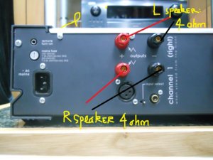

    Báo cáo các bác em có em power , kéo được loa 4 -8 ohm, ở phần ra của power một kênh có 4 cọc cắm loa.
    các bác tư vấn giúp em nếu em kéo 1 cặp loa cho một kênh có trở ngại gi không ah? nếu cắm 1 cặp loa 4 ohm vào một kênh thì trở kháng lúc này là nối tiếp = 8 ohm phải không các bác ? Em định cắm như hình vẽ bên dưới,
    Nhờ các bác tư vấn giúp em với, cám ơn các bác
