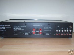

    SG
    Hỏi cách đấu nối
    Mấy bác chỉ em cách nối dây đến speaker?
    Sử dụng cọc nào?
  22. Thichduthu

    36
    nowhere
    Có thấy gì được đâu mà chỉ bác ời! :roll:
    Có cái ảnh nào rõ hơn được chứ? :lol:

    1.680
    13
    서울시 용산구 한강로3가 16-9 전자랜드 신관 202호
    Hình mờ quá không nhìn thấy gì cả .Bác nói rõ mấy cái cọ loa đó ghi gì vậy ạh ?
    -Em nghĩ cổng 6,cổng 8 ôm .Nếu là như vậy thì cứ thế mà táng có gì đâu nhỉ !
    -Trong hình thì cọc loa mầu đỏ là cực (+) còn mầu đen là cực (-) .L có 3 cọc thì 2 cọc mầu đỏ là tương ứng với số (ôm) Ví dụ :( Đỏ 8ôm - đen 0 ôm - đỏ 6 ôm) .Nếu loa của bác là 8 ôm thì bác đấu vào cọc thứ nhất 8 ôm và cọc đen 0 ôm thế là kêu ok !

    13/12/05
    325
    Danang
    E xin tiếp đây, nếu cọc ampli ghi rỏ ràng số ohm thì cứ cắm loa của mình vào đúng vị trí, nếu cọc không ghi bao nhiêu ohm thì bác phải phân biệt bằng... tai thôi :lol:, cứ cắm vào cặp (đỏ-đen) bên trái nghe thử, xong cắm vào cặp (đen-đỏ) bên phải nghe thử... nghe thích bên nào hơn thì cắm vào bên í :lol: :lol: (Không cháy loa hay hư hỏng amply gì đâu bác :wink:)

    183
    SG
    Cọc đỏ bên phải thấy ghi Direct, bên trái switch.
    Vậy gắn cọc nào sẽ nghe hay hơn???
