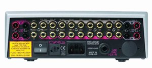

    Cấp Cứu !!! cách nào để cắm dây loa ?
    Nhờ các bác giúp cho !
    Em vừa được thằng em ở nước ngoài gửi về cho con Amp Cyrus, mừng chưa được 5 phút đã buồn vì chả biết cách nào để cắm dây loa vì cái "Speaker Jack" nó kỳ lạ quá, trông nó gần giống như kiểu RCA.
    Bác nào biết chỉ giùm em cái !!!
    Hình cái "Speaker Jack" nó thế này đây , mong các bác giúp
  15. Planets
    Planets Advanced Member
    6/12/05
    2.228
    240
    Cái này hình như cắm bằng jack banana được bác ạ. Ampli của cyrus bé tẹo mà âm thanh rất người lớn.
  16. ProAc 2.5
    ProAc 2.5 Advanced Member
    7/8/06
    131
    Hà nội
    Bác ơi nó không phải "bắp chuối" đâu, bác không thấy ở giữa nó có cái lõi nhô lên à, xung quanh cái giắc là vành bằng đồng để tiếp xúc.
    Khổ em quá trời !!!
  17. crystal01
    crystal01 Advanced Member
    10/2/06
    1.385
    Loại này trước em vẫn mua được ở chợ giời, toàn hàng cũ mà cũng phải tự chọn lấy chứ chủ hàng cũng chẳng biết gì, bây giờ không hiểu có còn không? Hoặc nếu bác nhờ được bác nào chế được thì tốt.
  18. ProAc 2.5
    7/8/06
    131
    Hà nội
    Bác cho em hỏi bác mua ở hàng nào thế ? bác tả cho em hình thù cái Jack đó thế nào thì tốt quá ?
    Cái bọn Anh quốc chơi toàn kiểu lạ đời.
    Khoai ... khoai ... toàn khoai !!!
    Tiện thể bác PM cho em cái số ĐT để em liên hệ.

  20. Planets
    6/12/05
    2.228
    240
    Có lẽ là phải là loại jack banana rỗng ruột mới cắm vào được bác ạ.

    Đúng là dây loa của hãng Cyrus là Jack BFA>4mm nhưng em đảm bảo là Jack bắp chuối thông thường không thể cắm vừa vì Jack trên Amp nó có cái lõi nhô lên mà.
    Như trong hình trên trang Web bác vừa đưa thì em hiểu là thế này : BFA>4mm có nghĩa là Jack bắp chuối rỗng ruột đường kính lớn hơn 4mm. Em thấy cái jack bắp chuối rỗng ruột này chính là cái em đang cần tìm phải không bác ?
  22. cuongvx
    cuongvx Advanced Member
    12/7/06
    762
    Hà Nội - Việt Nam
    Theo mình nghĩ thì BFA là Banana Female Adaptor jac thôi.
  23. ProAc 2.5

    Quá hay ! Bác có BFA không cho em 04 cái luôn, nếu không có thì bác biết chỗ nào bán thì chỉ cho em đến mua, có Amp mà không được nghe thì buồn quá.
  24. cuongvx
    12/7/06
    762
    Hà Nội - Việt Nam
    Bạn ra chợi trời mua hỏi giắc hoa chuối cái ấy, dây AV và jắc đực thì nhiều, nhưng chỗ mình mấy thằng nhỏ cũng đã từng mua được giắc cái ở chợ trời đấy. Hoặc mua đồ xịn qua Sao Việt chỗ Lý Quốc Sư hỏi xem.
  25. Planets
    6/12/05
    2.228
    240
    BFA là viết tắt của British Federation of Audio ạ. Người Anh rất cận thận, họ sợ dùng giắc banana cắm nhầm vào ổ điện AC nguy hiểm nên chuyển sang dùng loại này cho an toàn.
    Giắc banana rỗng ruột ở VN em cũng ko biết có ko. Bác nên nhờ bạn bác bên đó mua hộ giắc BFA luôn là tốt nhất.
