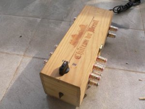

    Chào các bác, nhận thấy nhu cầu chơi nhiều amp cho 1 loa ngày càng tăng, Via em quần thảo nát cả chợ Nhật tảo vẫn không tìm được bộ chuyển mạch nào ưng ý ( về cả số lượng và chất lượng tiếp điểm, loại thỏa điều kiện thì khi chuyển mạch phải dùng 2 tay kêu đùng đùng ) trong lúc quẫn bách bỗng nhiên em sực nhớ ra ở chợ trời ta còn biết bao nhiêu rờ le xịn, nếu khéo chọn thì có cả tiếp điểm mạ vàng mạ bạc chứ chả chơi.
    Thế là Via em bèn vơ luôn chục con Omron mới tinh, giá chỉ có 15K chiếc , như vậy chỉ cần 1 bộ chuyển mạch đơn điều khiển rờ le, ta có thể mở rộng để sử dụng cho N ampli các bác nhể.
    Ngoài ra sau này ta còn có thể nâng cấp lên V.2 để dùng với remote control nữa, khoái quá...
    Tuy nhiên có 1 vấn đề nhỏ phát sinh em định hỏi các bác luôn : có nên gắn thêm điện trở làm tải giả cho từng kênh không ? bởi khi ampli đèn được cắm điện mà không có tải coi bộ ghê ghê nhỉ.

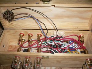

    Chào các bác, mất hêt 1 buổi trưa thì em hoàn thành được cái này :
    Bộ chuyển mạch 3 đường ( có thể nâng cấp lên 12 đường ) cấu hình gồm :
    Rơ le Omron tiếp điểm mạ bạc
    Công tắc chuyển : ALPS
    Dây OFC
    Vỏ lấy từ hộp đựng rượu quí Pháp
    Mời các bác xem qua.
    PS : Bác merci ơi, cái này đơn giản lắm, em có thể hướng dẫn bác làm, bao lâu cũng được nhưng làm dùm cho bác thì... :wink: :wink:

    Cái Rờle đó chịu được dòng bao nhiêu bác Via ơi ?
    hay bác làm 1 hộp kép (2 rờle/1 kênh), là để vừa nối loa & ngắt - cấp điện cho Amp luôn. khi ta chuyển mạch thì 1 Amp có điện & nối loa luôn ?

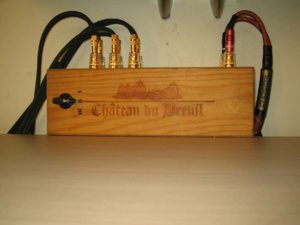

    BỘ CHUYỂN MẠCH 03 ĐƯỜNG - "03 AMPLI ĐÁNH 01
    Gửi Bác "Viagraless" & các Bác !!!
    *Hộp Rượu "CHÂTEAU DU BREUIL"*- rượu xịn của PHÁP- đây các Bác ơi !!!
    Nhờ có "em" nó mà việc điều khiển 03 Ampli (Tube - Surround & Karaoke) cùng "đánh" 01 bộ Loa trở nên vô cùng thuận tiện - chỉ bằng 01 động tác chuyển mạch đơn giản.
    Rất cám ơn Bác " Viagraless" :!: :!: :!:
    (Chiều hôm qua anh gấp đi quá nên Minh chưa kịp cám ơn anh :D :D :D )

    He he, chiều qua vội đi đón con nên chưa kịp chạy demo hướng dẫn sử dụng.
    Bác xài OK là em vui rồi. Nhưng mong ước của em là bác nhân bản nó lên cho anh em xài chơi. Thật sự trên thế giới không đâu như VN có thể mua được Omron, ALPS với giá 1.5 đô/chiếc !!!!

    chịu dòng của của role công nghiệp khá lớn nên không lo ! nếu muốn mua rơle xịn thì bác hãy để ý , nếu thấy kích thước rơle nhỏ nhưng ghi chịu dòng lớn thì tiếp điểm rơle có mạ bạc ! Vd: role nails của thái lan nhỏ bằng 1/2 bao diêm nhưng chịu dòng đến 10A 220v tức là nó có mạ bạc tiếp điểm ! rơle ormon giả khá nhiều , khi mua nhớ coi kỹ nhé các bác ! mua hàng tháo máy yên tâm hơn hàng mới !
