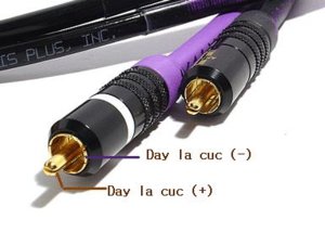

    Nhờ anh em giúp đỡ đấu loa
    Mình đang xài bộ giàn đồng bộ của Kenwood: Pre Ampli C-E9, Power Ampli D-E9.
    Đầu ra của center, sub chỉ có 1 ngõ ra hoa sen, vậy đấu vào 2 cọc (+)(-) của loa thế nào vậy? Rất mong các anh em pro giúp đỡ

    Amp của bác chắc là cho dàn công suất nhỏ nên đầu ra dùng giống với đa số loa máy tính hiện nay. Bác mua đầu RCA rời về DIY dây loa đi, nhớ là lõi jack RCA nối dương loa nhé bác.

    Vậy là đầu (-) của loa bỏ trống hả bác? sorry, vì mình noob quá:D

    Jack RCA có hai lõi ứng với hai cực âm và dương .Cực Dương của RCA chính là cái này( Hình dưới) và cực âm là (hình dưới) .Bạn có thể đấu theo thứ tự như bác LengKeng đã nói nhé .

    Cám ơn bác Mod và bác lengkeng đã giúp đỡ nhưng các bác có thể chỉ dẫn cụ thể thêm về cách DIY jack RCA được không?
    Mình đã mua dây(đơn) về đấu vào jack(lõi dây đã bắt vào lõi cực(+) của jack), còn cực (-) của jack thì ko biết làm thế nào:D

    Sao bác không dùng dây đôi cho rẻ và khó lộn cực? Nếu lỡ mua dây đơn thì cắt đôi lấy đoạn kia làm dây (-) nếu đủ chiều dài. Chú ý đánh dấu kẻo lộn cực thì loa kêu không hay nhé bác.
