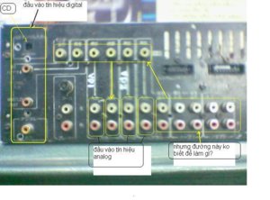

    các bác giúp e với, e có amp DENON 6800, nhưng ko hiểu sao tín hiệu vào ko đi qua mạch âm sắc bass- treble, nhưng nó vẫn hát bình thường. các đường tín hiệu toàn tiếng nhật bổn nên ko đọc dc, bác nào biết giúp e vụ đầu nối này với. thank....... e nó đây. có bác nào dùng e này, cho e cái nhận xét về chất tiếng với, tai trâu nghe ko ra mừ.

    Denon thì em không rành lắm, nhưng mạch âm sắc không hoạt động thì có thể "em nó" đang hoạt động ở chế độ Direct. Nếu không biết tiếng Nhật thì bác phải mò vậy.

    Bác kiẻm tra lại xem đã cắm đúng đường tín hiệu chưa ?

    thế nên e mới hỏi các bác, nó toàn tiếng nhật ko à. các ngõ vào tín hiệu thì e cắm đúng rồi, nhưng con AMP này nó còn có 4 sợi cáp nhỏ, ngắn 20cm, chắc là để cắm dẫn tín hiệu qua mạch âm sắc. Nhưng cắm thế nào cũng điều chỉnh bass treble ko có tác dụng. :cry: :cry:
