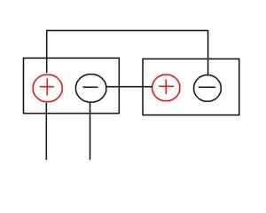

    Thanks chị BV, đấu như hình sau có giống của chị không vậy?

    Không phải đâu anh.
    Anh nối dây từ ampli ra 1 cái loa, rồi từ cái loa đó mới nối tiếp sang một cái loa còn lại, và đảo cực. Vị trí loa đặt song song, chứ không phải dây nối song song. Vì mình mắc nối tiếp mà!
    Mắc như vậy thì loa nó im re à. :D

    Chị BV cho em hỏi, do 2 loa Victor của em dạng dây hàn chết ở phần loa, nên em đấu như sau vẫn giống như cách của chị không? Cám ơn chị nhiệt tình tư vấn hướng dẫn

    Bác nối như thế là song song đấy chứ, mà lại sai cực một loa nữa.
    Cái hình ở post trước của bác mới đúng là nối tiếp.

    Mình chưa có thử, vì dây loa hàn chết ở phần loa nên mình hỏi cho chắc. nếu đấu như hình của mình và bác Blue-Way thì mình lấy 1 dây đen (-) loa 1 xiết với dây đỏ (+) của loa 2. Còn dây đỏ (+) loa 1 và dây đen (-) loa 2 đấu vào (+)(-) trên amply vậy là giống cái hình của mình và bác Blue-Way đúng ko?
