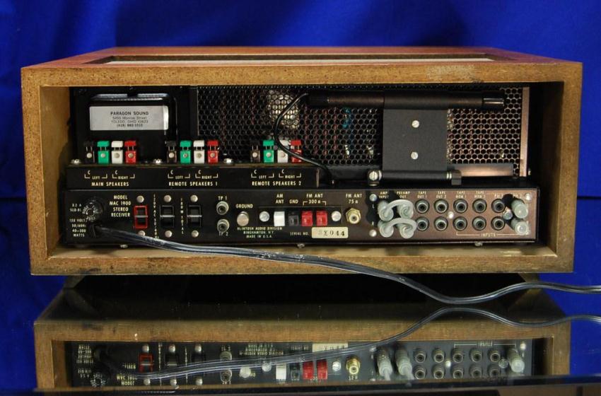

    E có cùng băn khoăn ạ:
    E mới rinh về em mac 1900 reciver cũng muốn thêm antenna để nghe radio. Mong các bro chỉ rõ thêm ạ:
    - cái cần lật lên lật xuống được là cái j đó ạ?
    - có antenna chuyên dụng bán ngoài ko a? mà nối antenna vào cổng FM 75om hay 300om vậy?
    cơ mà AM lại thêm một antenna nữa cơ ạ? Hic
    Mong các bro giúp e. :D . E chờ tin các tiền bối.
