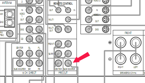

    Các bác vào giúp em cái, em đã đấu đủ 5 loa rồi, (đọc manual của nó thấy có set loa rear, nhưng thực tế đằng sau nó không có, em đã đấu cặp surroud thành rear) tuy nhiên không biết con Harman/Kardon AVR-65 này đấu đường out sub như thế nào? Loa front em dùng cặp loa nghe nhạc nên bass ra cũng được tuy không mạnh mẽ lắm.
    Nhờ các bác chuyên gia giúp, thanks!
    Hình mặt sau:

    53
    Nhắm thẳng mũi tên đỏ mà bắn :)

    bác chơi cái sub điện vào cái lỗ đó là xong :D

    Em tưởng cái out-sub đó phải có tín hiệu in ở bên cạnh

    Trên hình thì đường out sub reveicer của em chỉ có 1, nhưng 1 số sub điện em đã xem qua (vd: Yamaha MX 120) thì có hẳn 2 đường in L và R? Vậy em có phải chế lại cái dây kết nối không vậy, vì có nghe qua về giắc chữ Y (1 đầu RCA ra 2 đầu RCA)?

    bác mua cái đầu chia RCA 1 thành 2 , rồi cắm 2 dây vào là ok :D
