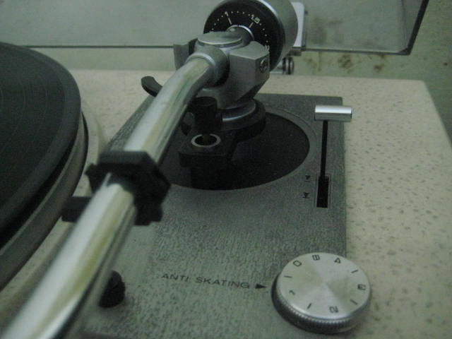

    Chào các bác.
    Trio KP-R305 bác.

    Re: Đầu đĩa than Trio KP-R305 chạy hết đĩa không tự động trở về.
    theo tấm ảnh mà bác pót lên thì em thấy bác để vị trí của quả cân là chưa đến 1,5 gram và cái chốt anti skating lại ở con số 0 nên nó kg chuẩn được là đúng rồi ,hai cái này phải tương đương với nhau mới được bác ạ ,ít nhất là khoảng từ 1,5 đến 2 gram bác ạ,bác thử chỉnh lại xem sao
