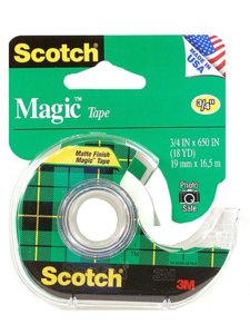

    Ở các nhà sách của Fahasa, có bán băng keo đúng loại dành cho nối băng của Scoth (đặt hàng 3M làm) luôn, giá 6000k/cuộn. Em thấy nó hơi dày so với "băng keo trong" bình thường em vẫn nối băng nên không mua. Nó có màu sắc và kiểu dáng giống như hình bên dưới đây.
    Bác ghé nhà sách tìm thử xem sao.

    Loại băng keo trong dán thùng loại dày ấy Bác! Độ rộng của nó khg đúng 1/4 inch đâu Bác! Chịu khó tiện kỹ khi nối xong cũng tốt :D . Nếu bác có quen anh nào làm bưu điện thì xin mấy cuộn có chữ DHL Express dở dang về xài thì bảo đảm "muôn đời lục quân VN".
    Dạo nọ em thấy ngoài Yes Sir có chuyển dùm bác nào đó mấy cuộn chuyên dán cho băng cối -do 1 bác hải ngoại mua dùm- em thấy nó chỉ tiện là có size = với dây băng thôi. Em có hỏi nhưng giá cao và cũng không tiện mua, nên em cũng không mặn mà!
    2 năm trước em có nhặt bên đấu bà 1 cuộn băng keo của Mỹ rất tốt, phù hợp để dán tape (không bị giãn). nhưng có lẽ do thời gian, chất keo hay chảy dẻo. Chạy khoảng 4 lần là có hiện tượng bám không chắc. :)

    Em xem Fahasa ở QN bác ạh, mà Fahasha ở đâu cũng đều giống nhau hết bác ơi.
    Em nói rõ thêm là băng keo dán này 1/2", đúng 100% là loại dán băng của Scoth, và đúng là loại mà Scoth hướng dẫn trong vỏ hộp băng cối của Scoth!

    Để nối băng, bác chỉ cần dùng băng dính trắng loại mỏng, hay bán ở cửa hàng văn phòng phẩm. Dùng loại dày kô tốt, nó sẽ làm cộm chỗ nối lên.
