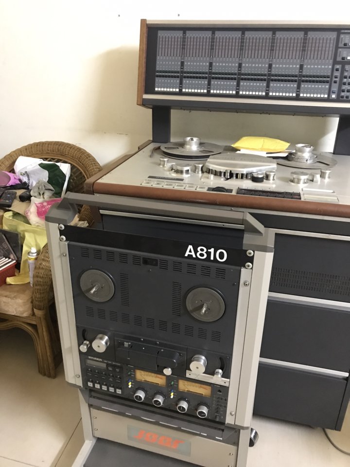

    IMG_3004.JPG studer D820 mch 48 track

    Ôi.... đèn nước..... khác đồng hồ vU.... thèm.

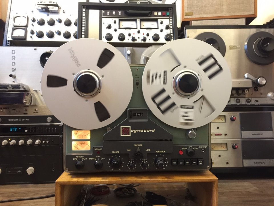

    Hôm qua sau thời gian lười biếng rong chơi với cớ tháng Giêng là tháng ăn chơi...
    Thì lại được nhờ lên dọn dẹp con Magnecord thứ 3 của Việt Nam...
    Mình có hỏi sao lại tuyển tiếp em này à...
    (Xin lỗi vì chủ máy không muốn mình chụp con mới nên lấy lại hình con trước của họ. Con thứ 3 còn đẹp hơn cả con này....)
    Chủ máy bảo nó xuất hiện họ tóm sống luôn để mình có chém gió còn đúng... Không đang chém gió lung tung có người khác trưng ra con Magnecord khác thì dở hơi à....
    Và tiếng của Magnecord nó thế còn chê cái gì nữa...

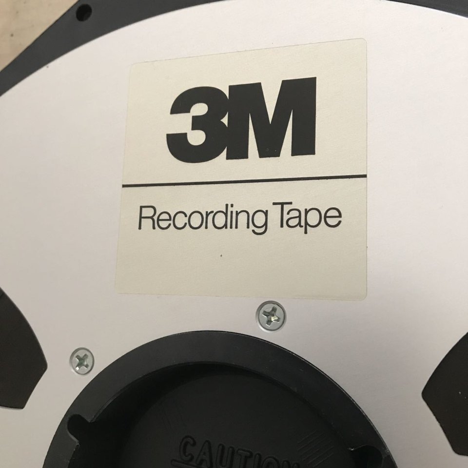

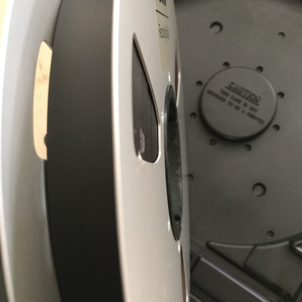

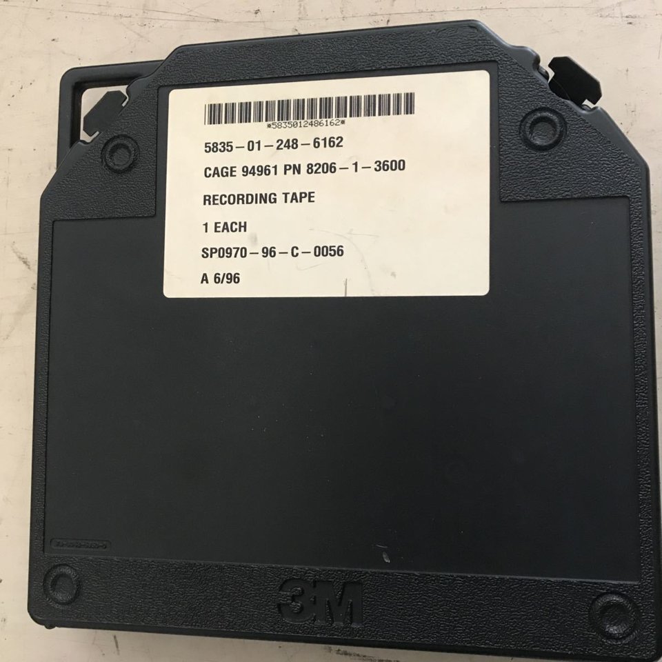

    09A9A7A0-E962-4E8F-839E-F87D5A40A94B.jpeg 45A6AC77-14DC-409E-B931-09046E6D4AA5.jpeg 2377AC40-9A18-4FEA-9AB1-52F1CE817673.jpeg
    Lại thuốc độc...:D:D
    P/s lại sưu tầm được cuốn 10inch loại dày 1”

    Xin chúc mừng cố sưu tầm thêm cái máy sử dụng được nó là đủ bộ như của bạn studio ấy bạn...
    Hoặc không thỉnh thoảng đến giao lưu cùng studio cũng vui...

    Dạ đang kiếm thêm cuốn 10inch loại 1/2 nữa để treo lủng lẳng trên đầu R2R cho sinh động!!!

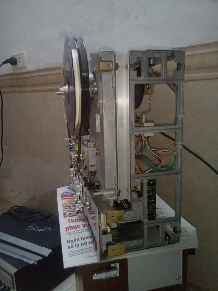

    Ngồi buồn mở hàng buổi sáng lấy tô vít tháo cái máy ra khỏi cái vỏ...

    Hôm nay lại có con máy này để nghịch...
    Chẳng hiểu chủ của nó kiếm ở đâu ra mà đầy đủ không thiếu thứ gì...
    Chỉ tội máy không vào điện.. Cầu chì thì đứt... Thay cầu chì ngồi làm từ chiều tới giờ nó vẫn còn chưa chấp nhận sống ở Việt Nam thì phải...
    Revox còn hai cái thì chưa chịu làm....

    Do toàn phải loanh quanh ở nhà không đi đâu xa được nên đành nhằn những cái gì mà mọi người mang đến vậy...
    Con này hôm qua còn ngủ quên gọi không buồn dậy...Giờ em nó cũng ca được thành lời sau khi từ sáng tới giờ cũng sử lý xong 2 con Revox...
    Có gì làm cái đó vậy...

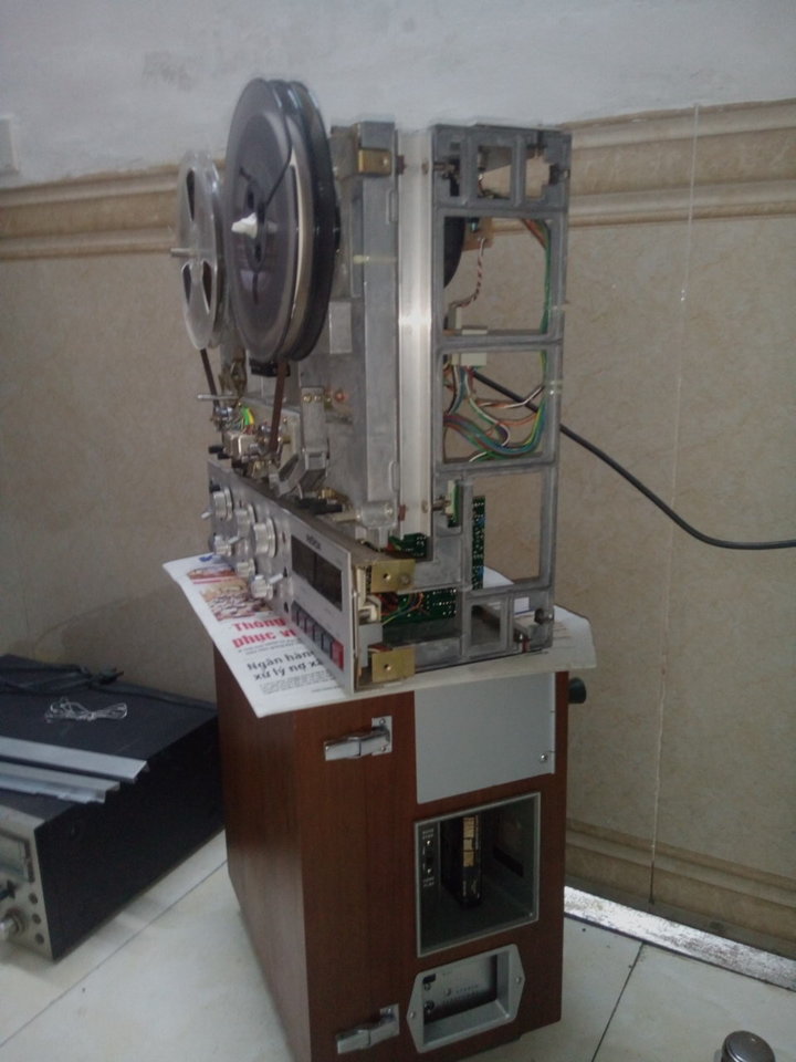

    Khi mà không có băng cối 10 xương nhôm để Test thử cho chuẩn.... Hơi nông dân tý....
    Nhà hơi chật nên cho máy nhảy cả lên đầu nhau khi sửa máy...
    Chấp nhận lót đệm cho khỏi xước máy của nhau để làm...
