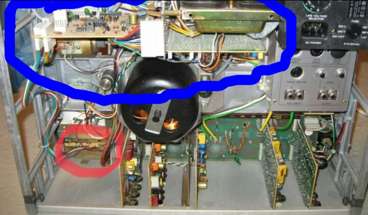

    Dạ em ko nhấc ra ah. Em chỉ thổi ngoài thôi. Khi đã ko bị quay thì em bật tắt nó cũng ko bị quay. Em để 1 tiếng sau bật lại thì nó lại quay, khoảng 10 giây thì dừng.
  2. cuongacb
    cuongacb Approved Member
    9/1/16
    Hải Phòng
    Tóm lại bị quay thì em bật tắt 2-3 lần thì không bị quay nữa. Để lâu thì lại bị. Nếu để lâu có bị ảnh hưởng gì không anh. Em sợ mang đi sửa mà ko bị thì lại phải mang về.

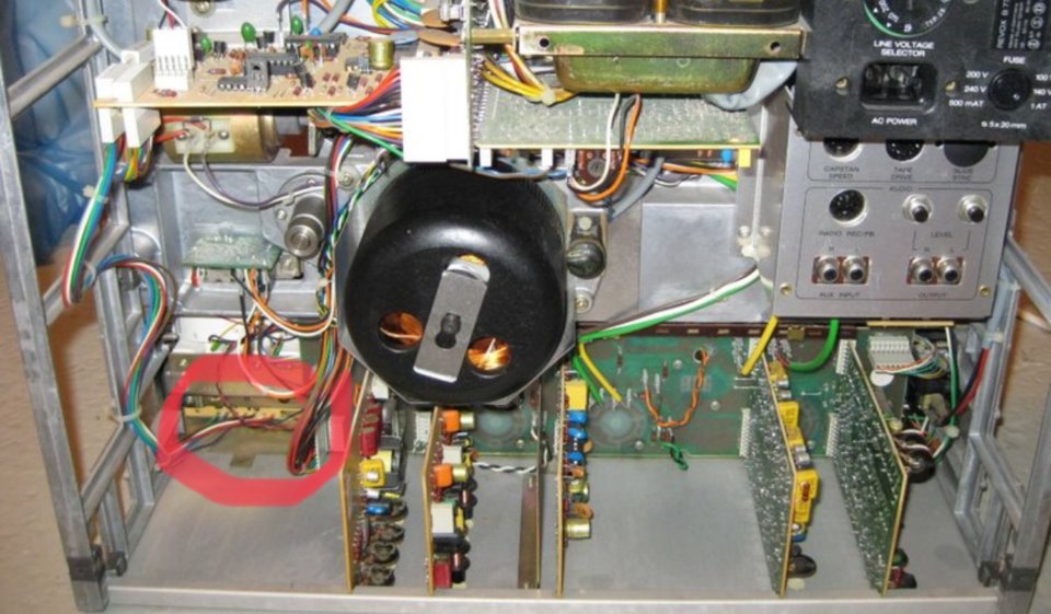

    Phần điều khiển có phải là phần em khoanh đỏ không ah

    Không nó là phần này cơ bạn...
    Xin lỗi bạn ở vùng nào nhỉ để cần mình chỉ cách cho thuận tiện...
    Mình cũng vừa sử lý con như thế bị bệnh như bạn tả....

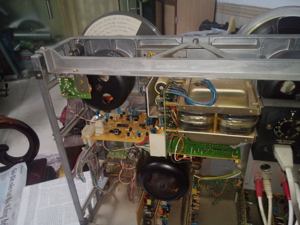

    @nguyenha7940 em ở Hải Phòng ah. Tối qua em nhìn phần a chỉ em rút và cắm lại các giắc. Trộm vía nó ko bị nữa rồi. Tks anh đã nhiệt tình chỉ dẫn

    Xin chúc mừng bạn đã sử lý được vấn đề...
    Con máy này cũng là máy của một bạn ở Hải phòng chuyển lên nhờ mình sử lý đó bạn...

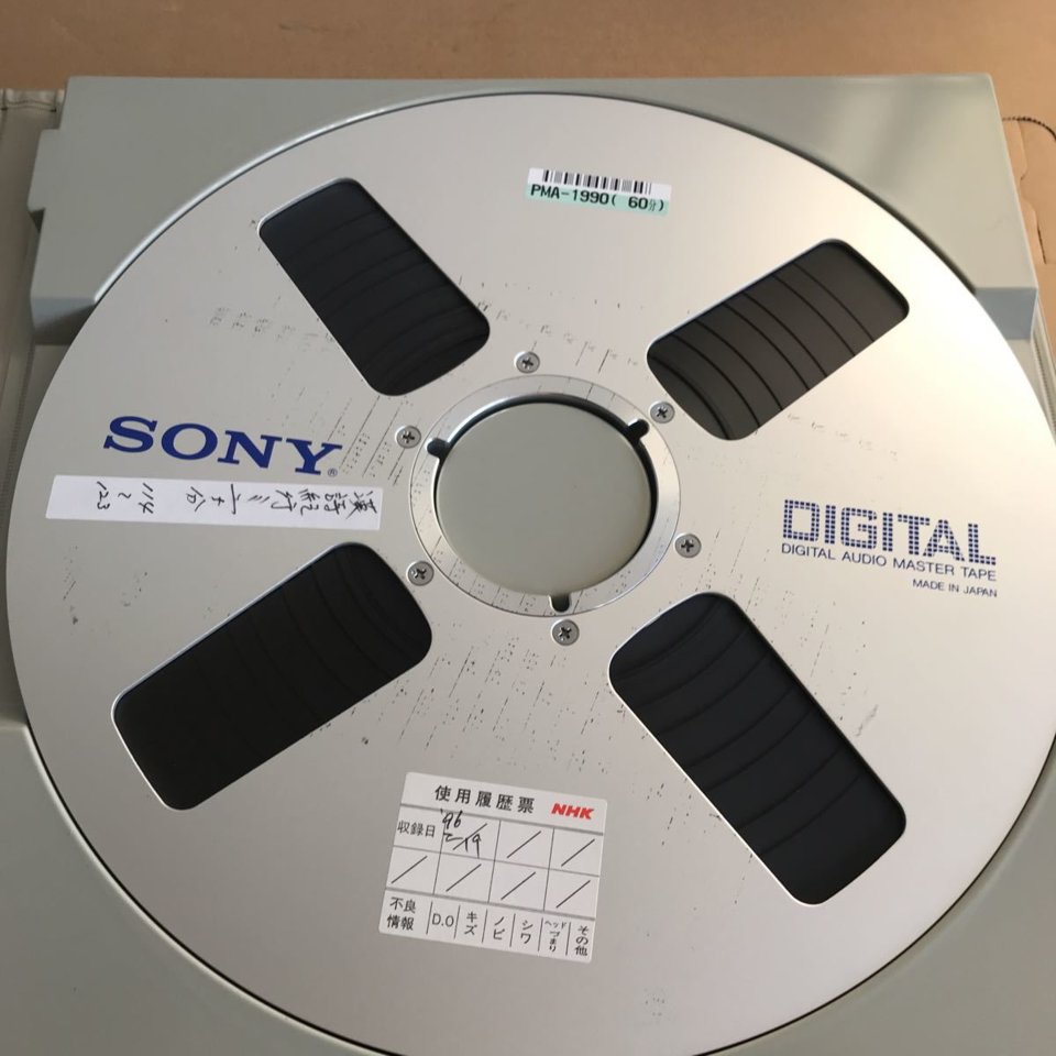

    43DEE1E6-2B95-4FF7-829D-32FEF047EC69.jpeg Băng cối mà cũng digital, lại 14inche...
  17. Zorro
    Zorro Advanced Member
    14/12/05
    3.308
    552
    Saigon
    Nó là băng Dash, tổ sư của tín hiệu Digital, không phải Analog của R2R đâu bác.
    DUYBITI likes this.
