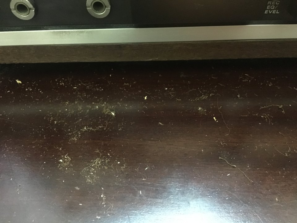

    C27E0EA8-A10E-440F-BDB8-87DF301F1375.jpeg Các cụ cho em hỏi băng chạy nó ra bột từ như này là sao ạ

    Chứng tỏ băng cũ rồi bạn ạ. Cần chú ý lau đầu từ thường xuyên, vệ sinh khu vực bột băng rơi nếu muốn tận dụng băng đó....
    Còn không có điều kiện thì nên bỏ băng đó đi mua băng chất lượng tốt mà nghe bạn ạ...

    Bình thường bác ạ, em từng bị vài cuộn TDK 7"& 10" gặp tình trạng này kể cả hàng NIB, tuy nhiên chưa gặp với băng Maxell

    Không thể sd tiếp tục. Chỉ dùng giải pháp cắt bỏ đoạn hỏng, còn ko thì lấy được reel không thôi

    Đúng rồi bác, TDK có 2 dòng đỉnh cao về âm thanh là LX và GX, nhưng cả 2 loại sợi băng đều bị chảy, không thể nghe hay thu được.
