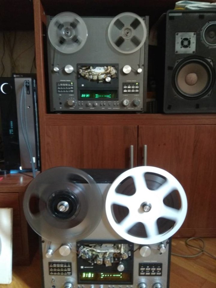

    Con này của bác kết cấu gần như thuật ngữ « dual capstant closed loop» hay dùng trong cassette, băng đc căng ra và 2 roller áp băng vào cả 2 phía một cách nhìn thấy đc. Bác cứ yên tâm mà chạy băng dầy đủ cỡ vì độ hao mòn từ phụ thuộc vào tốc độ băng chạy ngang bề mặt đầu từ cọ trực tiếp, độ dầy của băng có tiếp xúc đc hết với từ đâu :D. Đẹp quá, giá có bộ kim VU thì hay biết mấy.

    Hai con này hàng dân dụng, giống hệt nhau, 3 động cơ direct driver, autorevers. Của Nga ngố bác ạ, đầu từ permaloy.

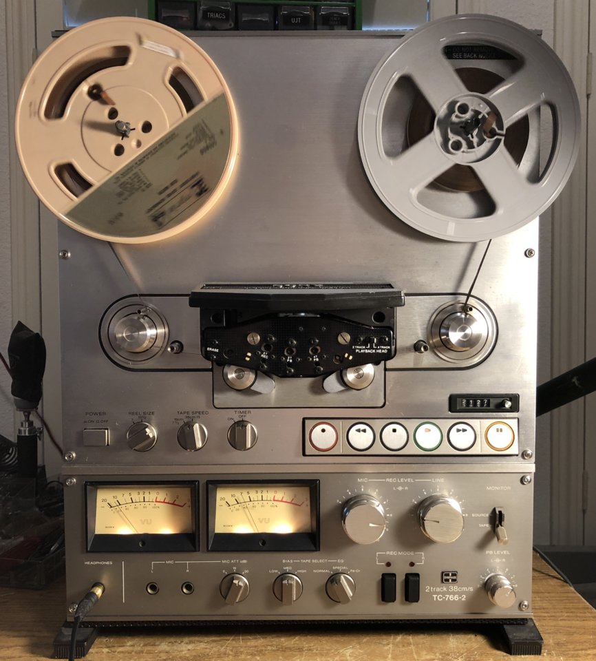

    Nghe bàn nhiều về con Sony TC-766 2-4, hôm nay mới nhặt được một em 40 tuổi đời, nên cần tắm rửa và tiêm Botox. IMG_7327.jpg

    Đẹp quá bác ạ, tiếc là nguồn băng chất lượng ít quá, tôi cũng chỉ có vài con rẻ tiền và khg có định theo đầu tư dòng này.

    đúng là phần cơ, thiết kế không gấu như Teac/Tascam, không điệu đà như Akai, nhưng chất âm cũng khá lắm.

    Chúc mừng cụ. Các máy này về muốn chạy ngon lành phải tổng bảo dưỡng thôi.
    Nếu cụ thấy có em TC-880 nào thì nhặt giúp em nhé!
