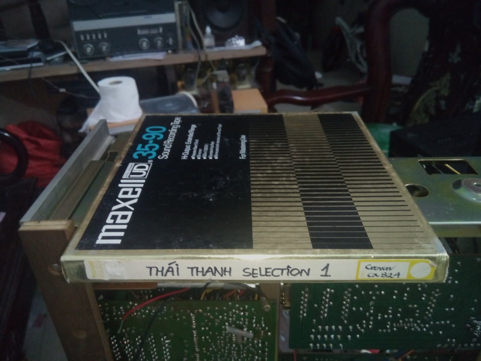

    Do là gấu mẹ mang đầu đó đến khi đi còn mang theo 2 cục vàng đi cùng ..... Chắc không có ai trông 2 cục vàng đó khi gấu mẹ ra khỏi nhà...
    Và rồi để mấy cái Teac lại làm cho gấu mẹ trước đã...

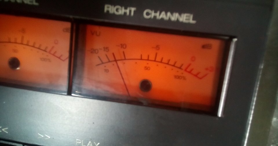

    Căn chỉnh từ đồng hồ Vu cho nó hợp lý... Đến kiểm tra tất các chế độ....
    Sau đó khi bàn giao trả máy hướng dẫn tỷ mỷ từng chức năng ...
    Xoay ngược xuôi máy cho thấy hình thức sau khi spa không còn gì chê trách.....
    Đầu băng cối giờ cũng được chị em ưu ái thế đấy...

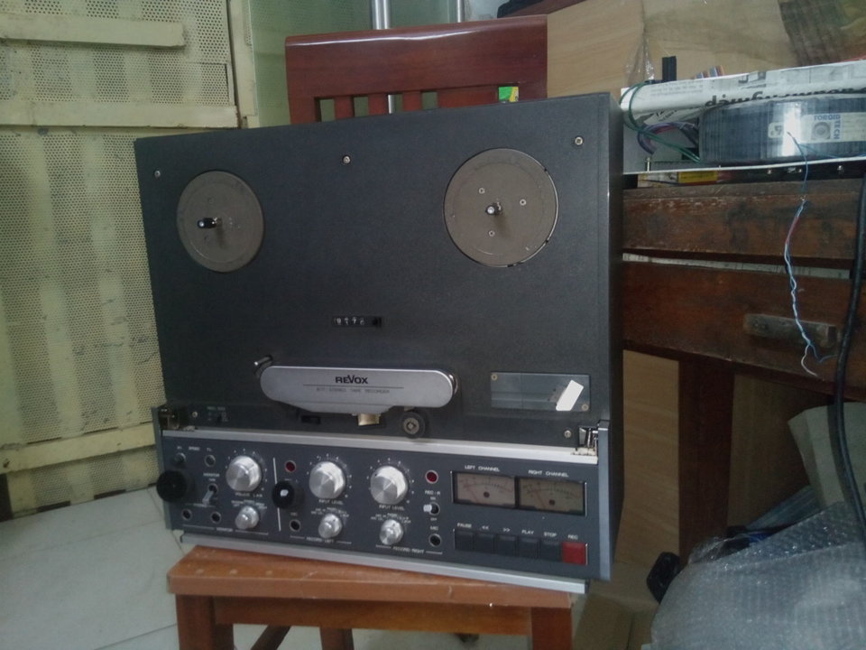

    Hôm qua mình đi xem Thi Văn trưng bày sản phẩm gần nhà mình thấy cũng có 5-6 chị em cũng xem xét nghe ngóng các sản phẩm của Thi Văn rất kỹ đó bạn...
    Chị em bây giờ khác rồi...
    Gấu mẹ hôm mang đầu Revox đến nhà mình thấy mặt nhựa của máy hơi vênh vênh nhìn có vẻ xót ruột lắm đó bạn...

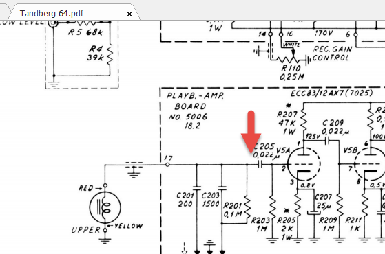

    G36 mạch play bạc k có con tụ đầu vào

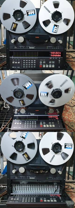

    kxdzong Approved Member
    26/6/19
    Các bác cho e hỏi con đầu cối FOSTEX g16s này có ok ko ạ. Tìm thông tin em nó mà không thấy có. 1b116694e8467c3cdf76ed084a62729a.jpeg
    studerA820 likes this.
  24. studerA820
    studerA820 Advanced Member
    4/7/16
    136
    32
    87/5 nguyen chi thanh
    em dang co 1con 16 track 1/2in 1 con 24 track 1in
  25. Newbe
    Newbe Advanced Member
    3/12/15
    1.004
    234
    Multi track để làm gì bác
