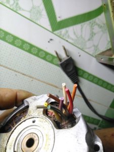

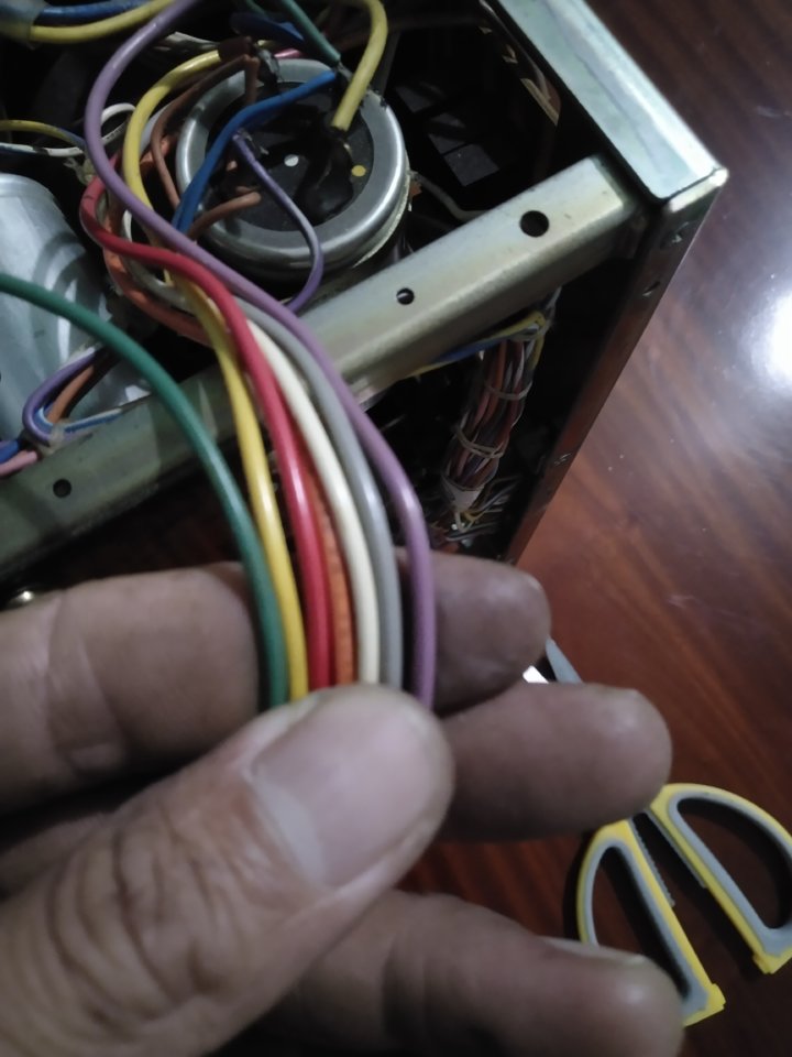

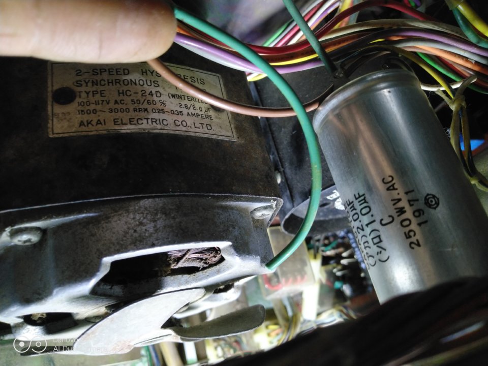

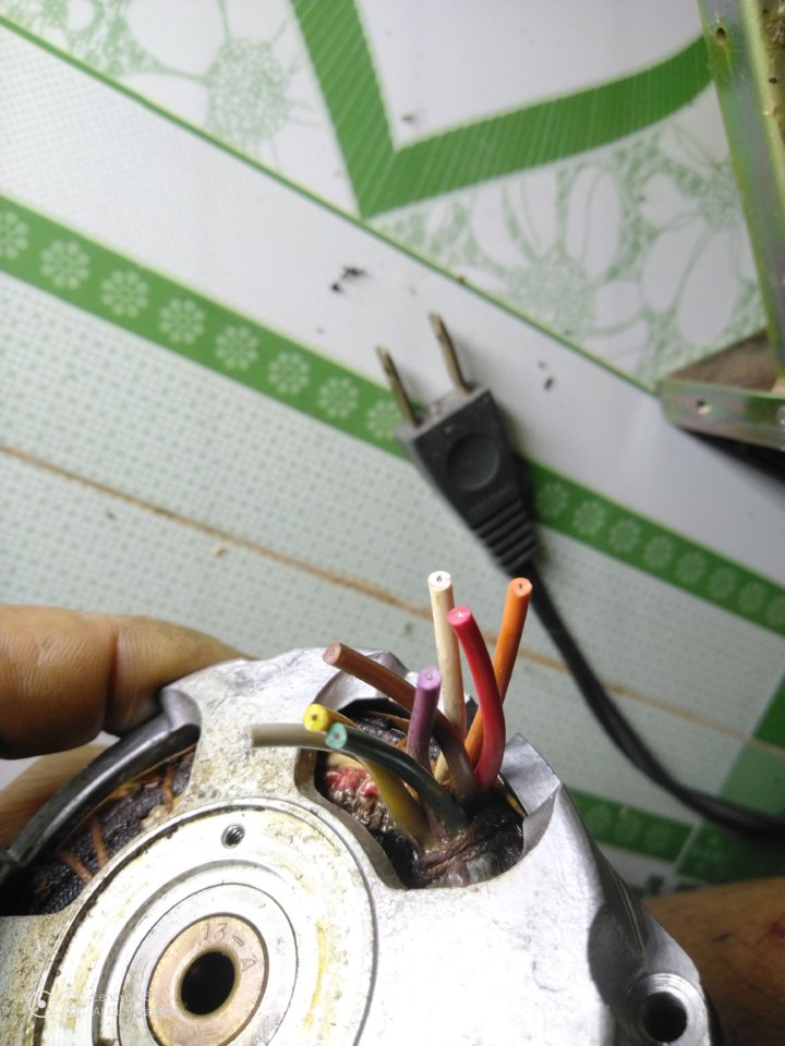

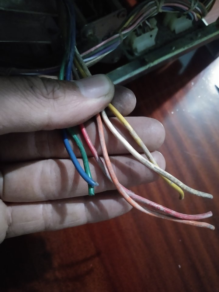

    Giúp đỡ em với. Chào các bác. Sau 1 time em đã kiếm được cục motor cho em akai x1810. Nhưng motor này chỉ có 2 speed (tức là 2 tốc độ 3000rpm/1500rpm) 6 sợi dây . Con cũ tới 3 speed 3000/1500/700.và 8 sợi dây. 2 sợi 700rpm em đã bỏ. Cục motor 2 speed có 1 day xanh lá cây và một day xanh dương. Bác bán hàng bảo 2 sợi chập chung đấu vào diện 110v. Em chả hiểu thế nào. Motor 3 speed thì sợi dây xanh lá cây nối vào 1 con tụ 1uf 2uf 250wv ac. Và 1 sợi màu hồng. Em đang nghĩ nên đấu sợi xanh lá cây vào tụ giống như motor 3 speed. Và sợi xanh dương nối vào day màu hồng. Vậy có đúng không. Các bác cho em xin ý kiến

    Tiếp upload. Nhờ các bác giúp đỡ,

    Bác tải sê-ma của cả 2 máy về, xem ký hiệu màu dây ở mỗi tốc độ của mô tơ mới rồi chuyển qua máy 1810 là được thôi, cẩn thận hơn thì có đồng hồ đo để biết chính xác từng cặp cuộn dây.

    Em đấu dây xanh lá cây vào đây xanh lá cây của con tụ 1uf 2uf 250wv ac. Dây xanh dương nối vào day màu hồng. Kết quả motor đã chạy. Nhưng lại có 1 vấn đề xảy ra là con motor bên trái chỉ quay theo chiều kim đồng hồ. Còn con bên phải thì quay ngược kim đồng hồ. Có phải do bị hư. Hoặc lỗi lệnh không ạ. Em có gọi điện nhờ 1 bác giúp. Bác ấy bảo đảo lại đầu dây vào tụ ở motor bên trái. Không biết cách này có đúng hay không.con akai x1810 này chạy 2 chiều. Các bác giúp em tiếp với ạ

    Quay như vậy là đúng rồi mà bạn. Khi máy 3 motor thì cả play hay tua ngược tua xuôi motor nó cần quay như thế nhưng tùy theo đang sử dụng chức năng gì mà motor mỗi bên quay mạnh yếu khác nhau. Cái này cần phải chú ý cho đảm bảo việc các motor quay có mức độ mạnh yếu đúng chức năng.

    Nhưng vấn đề motor bên trái thì chỉ quay ngược kim và không tua xuôi được. Và bên phải cũng vậy ạ. Em lắp băng vào nó chỉ toàn rớt băng ra.thường thì khi nghe thì cả 2 bên đều quay 1 chiều hoặc ngược lại. Còn đằng này 2 cái quay khác chiều

    motor quấn và nhả băng khi play không có băng thì sẽ chạy ngược chiều nhau. Mà bác hỏng motor chính mà

    Chắc xem kỹ sơ đồ máy nếu có. Đảo lại đầu dây cho chạy đúng chiều. Theo dõi kỹ motor hoạt động xem nhiệt độ motor có ổn không... Có kìm kẹp dòng theo dõi dòng hoạt động cho tiện. Chúc thành công...

    Cảm ơn các bác. Em vừa cho em nó cất tiếng hát lại rồi ạ. Cảm giác lòng em như được mẹ mua quần áo mới. Rất cảm ơn bác nguyenha7940 bác Zorro và bác Newbe đã giúp đỡ em.
