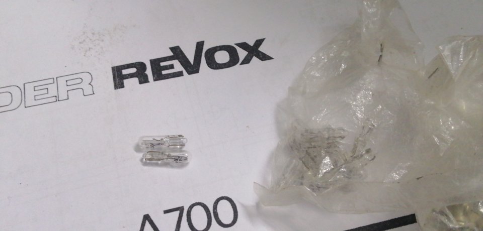

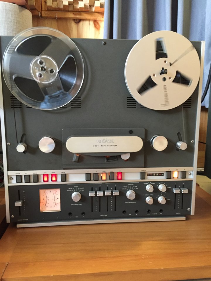

    Đầu xuân xin chúc đại gia đình băng cối sức khoẻ tràn trề v an khang thịnh vượng! Nhân đây e xin hỏi có cụ nào biết bóng đèn VU Revox A700 bị cháy thay chỗ nào hoặc chõi nào bán bóng đèn này chỉ e với ah.thanks các cụ!

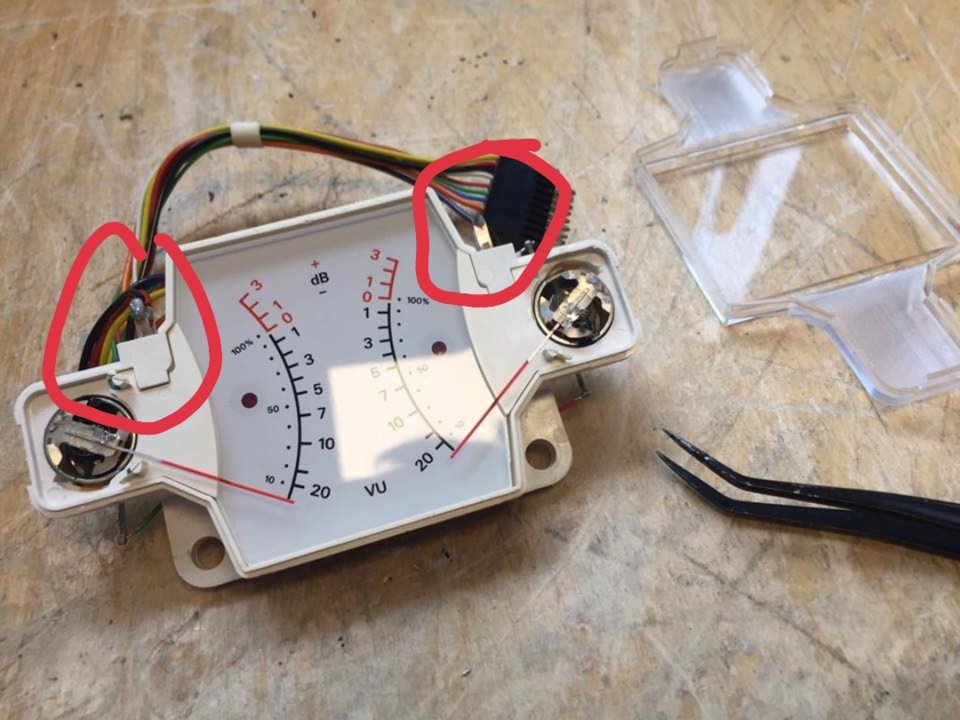

    Cái bóng của nó ở khu vực này này bạn...
    Bạn tháo ra chắc tự thay lấy được. Không hiểu bạn ở đâu còn như mình ở Hà nội thường mua ở chợ trời mấy cái bóng này cả bịch về dùng dần
    Không khó kiếm lắm đâu bạn...

    Thanks b nguyenha7940.tháo lắp ráp hàn xì e làm đc, nhưng bóng thì chưa xem cơ chế hoạt động là nhiêu vol hay ntn.

    Mấy cái bóng trong ảnh là bóng thắp cho mặt đồng hồ của xe máy phải không Hà?

    1.386
    Đống Đa,Hà Nội,sdt 0362353228
    Như vậy đủ chưa bạn...
    Chúc thành công..

    E tháo ra rồi cũng khá đơn giản nhưng khổ nổi tìm bóng thì thua.ra mấy tiệm điện tử nó thấy kêu lạ hoắc, hoặc toàn bóng hàn chân k có bóng nhét như của nó.chắc phải cầu cứu các b vài cặp sơ cua luôn.

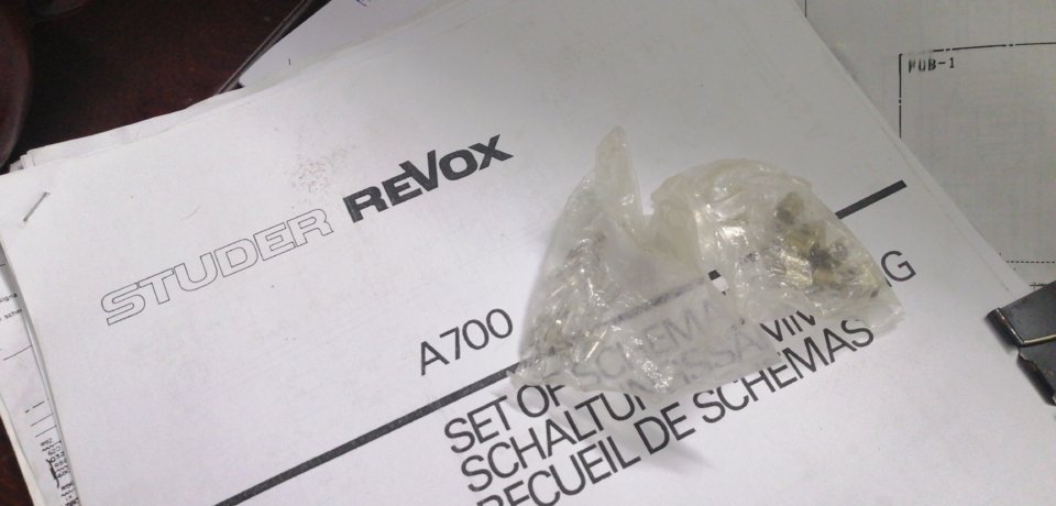

    E k biết nói gì hơn ngoài 3 chữ Cảm ơn bác @nguyenha7940 đã giúp đỡ tận tình.cái tình a e trong hội thể hiện chính là lúc khó khăn như vậy. E tìm mua mãi nhưng k có, b ấy đã tận tình gửi tặng e cả 2 loại bóng 12v-24v sợ rằng sẽ k hạp còn có cái thay đổi.

    Nhờ b @nguyenha7940 e đã hoàn thiện vẻ đẹp con A700 của e với bóng đèn VU đúng vol của máy.thanks b và a e trong hội băng cối.
