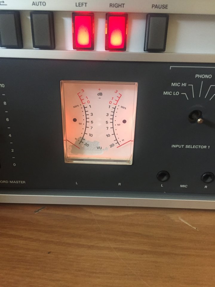

    Vừa được một bạn hỏi về sử lý Vu của A700 kim lên nhiều lúc không xuống...
    Bạn đó lại cách mình cả hơn ngàn km kể cũng khó nói
    Đang cố hướng dẫn bạn đó sử lý vấn đề này.... Không hiểu có bị quy là dịch vụ như thai64 đang rêu rao không đây...

    Hồi đó em cũng có cái pow mc2300 mà bị hư một bên đồng hồ VU. Lúc đó tìm mãi chả biết nơi nào sửa nên chán quá bán rẻ luôn. Giá mà em biết bác nguyenha7940 sửa được cái đồng hồ này thì chắc em vẫn còn giữ được cái pow này chơi rồi.

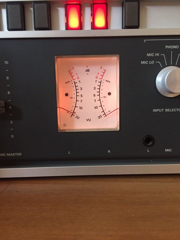

    Nhờ có sự hướng dẫn tận tình của b @nguyenha7940 e đã fix xong lỗi kim VU xuống k đều.thanks b nhiều.

    Vấn đề là khi stop kim nó xuống như vậy chứ k phải trong lúc nó vẩy đấy b.chứ lúc vẩy nó như vậy ai rãnh đem lên đây hỏi.
