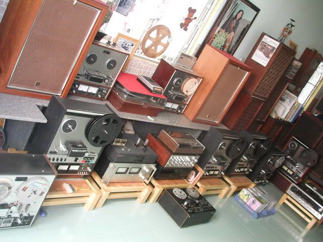

    Chào Bác Sanh Trang!
    Được biết Bác là bậc tiền bối về đầu băng cối!
    Cháu vẫn rất hay xem các ý kiến của Bác!
    Nhân tiện Bác nói về Teac A-4010SL, xin tặng Bác 2 Em mà Cháu đã sưu tầm được
    Thân!

    Không dám.Tôi chỉ lớn tuổi hơn nên có dịp chơi băng cối trước bác.Xem ảnh thấy 8 đầu băng cối của bác(không biết còn cái nào nửa không?) và dàn loa cổ thì bác đam mê và hiểu biết về băng cối có kém tôi chút nào đâu? Chúc mừng bác. :D
    TB:Sao bác nở để cặp loa Pioneer CS801 đè lên cặp CS88(hay CS77) vậy?
    Bác thật tinh ý! Cặp ở trên là Pioneer CS-901A. Cháu có 2 cặp. 1 mới + 1 cũ.
    Hôm nào rảnh rỗi, cháu chụp hình khoe cùng AE và Bác! Cặp ở dưới là CS-88. Vì Nhà Cháu chật quá nên các Loa phải chồng lên mới đủ chỗ Bác ạh! Cháu rất thích băng cối, từ bé đã lọ mọ mở cái Akai M-10 của Bố. Có hôm rờ vào mặt cái Teac cũ đang hát bị giựt điện... khóc thét... hehe... Đó là những kỷ niệm in sâu về băng cối từ lúc nhỏ Bác ạh!
    Tặng các AE yêu mến Teac
    Thân!

    Vô tình qua đây bác này chơi dữ quá ! :shock:
    Mong bác duy trì, hoặc chỉ có thêm không bớt món nào nha ! :lol:
    Thật đáng trân trọng với một phong cách chơi mặc dù em biết bác không phải là một "đại gia"!

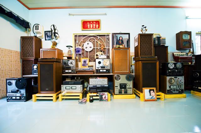

    Bác có bộ sưu tập thật đáng mơ ước. Ngoài ra em còn ước có 1 phòng đủ rộng như của bác. Em cũng thích Teac lắm vì đó là thương hiệu ma nhê đầu tiên em có. First Love mà. :mrgreen:

    -Cặp loa Pioneer CS88 là cặp loa tôi sở hữu đầu tiên trong đời nên thấy nó bị đè ...thương quá. :D
    -Hiện nay tôi biết một bé gái còn học mẫu giáo rất dể thương chỉ thích băng cối và turnetable(con một bác sừng sỏ về DIY) :D
    Xem ảnh thấy Bác có cặp loa Pioneer CSA 31 phải không? Các món đồ bác sưu tập phải cần 1 người chuyên làm vệ sinh chăm sóc hàng ngày đó.

    Cám ơn Bác! Đúng như Bác nói, Em chỉ là tiểu tiểu gia thôi ạ. Nhưng thích thú là "tha" về ngay!
    Em đã bớt đi rất nhiều, nếu ko bớt đi thì ko thể tiếp tục tha về Bác ạh! Lương 3 cọc 3 đồng không đủ cho chạy 1 chiều... Hehehe. Phải reverse!!
    Thân!!

    Cặp đó là CS-33A Bác Sanh Trang ạh! Đúng như Bác nói, ngày nào cũng phải vệ sinh, lau chùi.
    Nếu không kỹ thì nhanh hỏng và xuống cấp lắm!
    Bác đúng là rất nhiều kinh nghiệm!
    Thân!

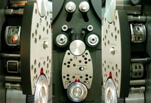

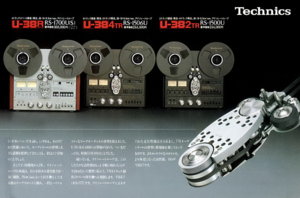

    Ồ sorry bác đang nói về băng cối, con Technics RS-1500U thuộc loại gấu đó bác, rất được ưa chuộng về hình thức và chất lượng âm thanh ở Châu âu.
    Máy dùng bộ cơ ISOLOOP gồm 2 bánh ép(pinch rollers) kẹp băng khi playback/record vào 1 trục capstan to bự giúp sợi băng áp đều vào đầu từ (tương tự như cơ chế dual capstan của Sony)
    Máy ghi phát 2-track và chạy được cả 4-track cho chế độ playback đó, tuy đầu từ chỉ là loại hard permaloy thôi, không bền lắm đâu.
    Xưa em cũng lùng con này nhưng lúc đó hiếm quá lại đắt(8tr không hub đi kèm)
