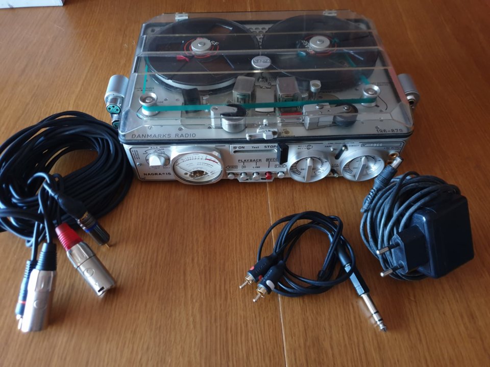

    Chào các bác.
    Em định mua cái Nagra Is này. Máy chỉ chạy Mono.
    Em thấy có người thay được đầu từ 4 track vào để chạy (có thêm mạch khuếch đại cho đầu từ mới).
    Có bác nào nghiên cứu về món này chưa ạ?

    Bác nhìn Text tôi gắn kèm:
    Nếu chúng là Jack kèm máy thì các connector của máy đã sẵn sàng cho chế độ Stereo rồi. Hiện đầu tư của máy là Mono, bác kiếm đc đầu từ Stereo với các chuẩn socket bắt được vào, cùng chiều cao và kiếm mạch ghép Stereo là được, khg gian bên trong thế nào thôi.
    Thậm chí nó cho bác cơ hội loại bỏ cái tụ đầu tiên từ Head đến mạch đó. cái này khg quá khó với bác trên cơ sở những việc bác đã làm.

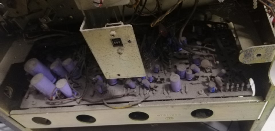

    Hôm qua có con đầu cối này mở ra thấy lớp bụi
    Máy kêu tiếng ỏn ẻn... Chợt nghĩ đến bài của bác Trần Hội đã sử lý cho một cao thủ về đầu cối... Khi mà họ bê con đầu cối của họ cũng đẳng cấp tương tự đi mấy chục km bê lễ mễ lên tầng cao để gặp bác Hội... Áp dụng luôn công nghệ đó...
    Ừ công nhận bài của bác Hội đúng thật.... May mà mình chẳng phải bê xa... Vậy là tự sửa được rồi

    Em thì tính thế này!
    Máy của em bản Nagra Is đời đầu nên vẫn trống 1 slot cho đầu từ Pilot, em cũng ko rõ nó dành để làm gì luôn. Nhưng nếu gắn thêm 1 từ 2 track hoặc 4 track vô thì cũng không ảnh hưởng gì đến Tape Tension (em nghĩ thế)
    Dùng 1 mạch khuếch đại riêng cho đầu từ này.
    Em có search Tape Head Preamplifier thì thấy có bán nhưng có lẽ là dùng cho đầu từ băng cassette. Liệu thay đầu từ Reel to Reel có phù hợp không?!
    Về không gian thì có lẽ ok vì máy Nagra có khay pin mà giờ bỏ trống. Ta nối dây từ đầu từ tới mạch khuếch đại chứa trong hộc pin rồi ra Ampli là ok.
    Cái em băn khoăn là đã có ai mod đầu cối dạng này chưa? Kiểu như làm mạch khuếch đại riêng cho đầu từ.

    Bác xem Slot trống trên có lỗ bắt vít để ghá Socket đầu từ không?
    Pha này của bác chưa đến và nó thực sự không quá khó với những gì bác đã làm. Vấn đề của bác là có đầu từ Stereo và tương thích kết cấu cơ khí đã: Có đầu từ đã ghá, bác lai nó vào mạch khuyếch đại mono có sẵn kiểm tra chất lượng tiếng ( cũng là điều chỉnh Azimuth của từ ) có sao đâu. " Nồi đồng xáo ốc, nồi đất xáo ếch ": Áp nguyên cả mạch KĐ cho cassette vào mạch Reel hay Áp nguyên cả mạch KĐ cho Reel vào mạch cassette đều là hài hước cả bác ạ. Bác cứ từ từ rồi sẽ đến.
    Dây từ đầu từ ra mạch ngắn tốt hơn, đỡ lo vấn đề chống nhiễu, chống ù. Giai đoạn này chưa đến. Bác tìm cái head stereo là cái chốt lớn nhất. Còn lại không khó. Bác ở nc nào vậy? Bác dùng Zalo hay viber đi, biết đâu có lúc cần Online rất nhanh, đỡ phải dùng lời nhiều để diễn đạt và chỉ có 1 cách hiểu.
    Lưu ý là nếu bác làm thành công cả cơ và điện như trao đổi, máy chỉ đọc, khg ghi đc hoàn hảo nhé.
