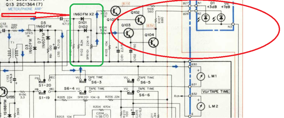

    E chưa hiểu ý anh chỗ này, sao lại có mạch trễ, hiển thị chế độ Peak hỗ trợ VU theo nguyên lý như mạch sau chứ:
    Tín hiệu đi ra cổng Out theo mũi tên đỏ, đc trích qua bộ Diode tiếp điểm D101, D102 làm áp kích cho Q101, Q103. Khi mức tín hiệu đỉnh đc trích tức thời bởi 2 Diode trên đủ lớn nó làm cho các Tranz phía sau hoạt động tg ứng +3dB hay +7dB, còn mức VU làm việc bình thg như các mạch truyền thống
    Anh nhận luôn giúp bác chủ đang có máy lỗi anh ạ.
    Khối bị đóng kín, e chưa sờ nhưng chắc nó là mạch ghim chính xác cho +3dB , +7dB bảo đảm khg thay đổi theo nhiệt độ môi trg

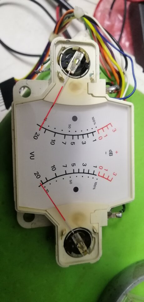

    Các bác cho hỏi là VU meter của TEAC A4010s bị gãy đèn , sau khi bỏ đèn ra thì kim cũng ko nhảy mua luôn. Như vậy nếu thay đèn mới thì kim có nhảy hình thường ko? Các bác có biết loại đèn này là loại nào ko? Nhìn nó mỏng manh bé tý

    Vậy là khó cho bạn rồi bạn ơi. Mấy cái đèn trong đồng hồ Vu dạng đó khó kiếm lắm bạn. Giờ về đèn chắc bạn phải tìm mua bóng dạng khác cùng mức điện áp cùng mức công suất để cho nó sáng gần giống nhau (công suất lớn quá không cẩn thận chảy nhựa vỏ đồng Vu đó)
    Còn về việc Vu không quay nữa có lẽ do bạn mở nắp đồng hồ Vu ra vô tình làm đứt dây nối vào khung quay của kim Vu... Đồng hồ Vu và đèn là 2 mạch hoàn toàn khác nhau...
    Hy vọng việc đứt đó ở chỗ bạn có khả năng tự khắc phục được. Mong không phải ở những nới hiểm yếu như mấy cái Vu mình thường bị phải lọ mọ cả ngày sử lý này

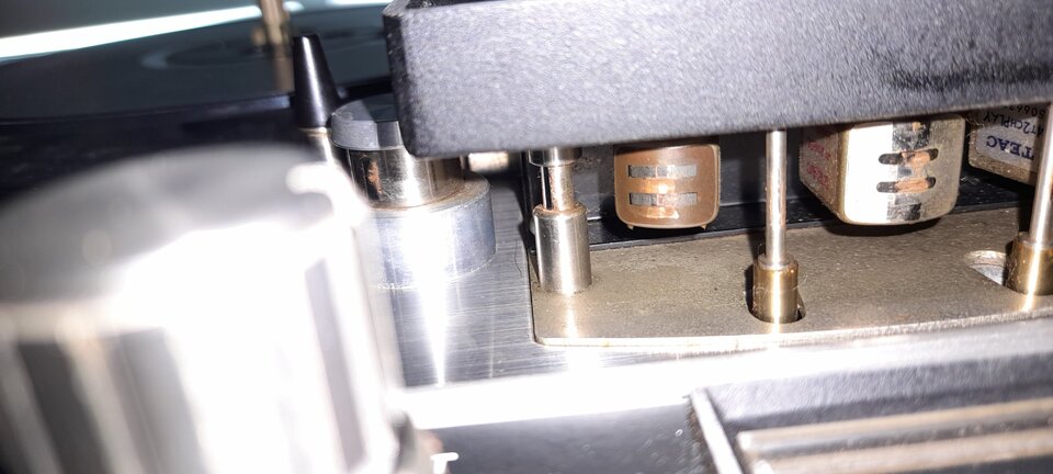

    Chào các bác, e có mua 1 cái đầu cối teac 2300s, e mở tiếng thì rất hay, nhưng nó bị lệch tiếng, 1 bên loa ra âm cao và trung cao, 1 bên loa ra âm trầm và trung trầm. Loa ra cao và trung cao tiếng trội hơn nên tiếng ca sỹ bị lệch rất rõ ràng, ngồi xa gần như chỉ nghe thấy hát 1 bên loa. Không biết cái này mình xử lý ntn, các bác có thể bày cho em cách đc ko?

    Bạn chụp hình đầu từ đưa lên xem. Trường hợp đầu từ mòn của dòng này hiếm lắm bạn

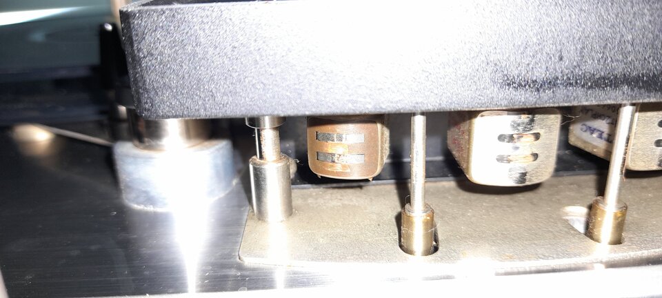

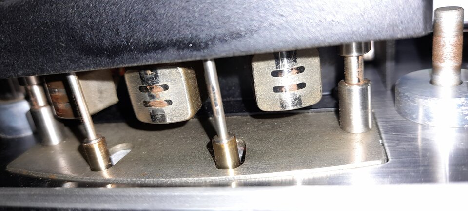

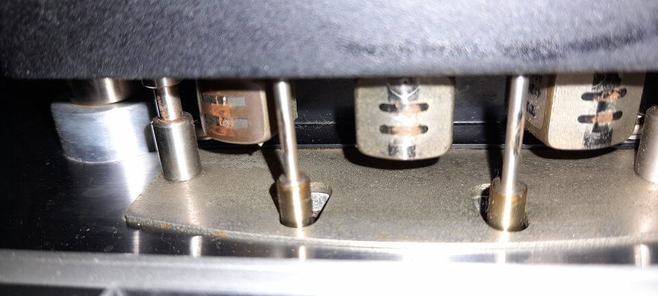

    Đây bác xem hộ em cái, nó có 3 đầu từ đấy bác

    Đầu từ máy dơ quá, bác chùi sạch sẽ sẽ hết thôi.

    Nó có cái vết nâu nâu, hình như là vết rỉ sét ở mặt đầu từ, lau ko sạch đc bác ah

    Chịu khó lau kỹ. Bạn có thể dùng giẻ mềm tẩm cồn lau đi lau lại cho hết bẩn... Đầu từ bẩn như vậy kêu rất dở đó bạn
