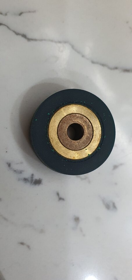

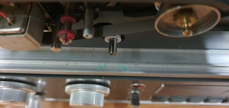

    Đầu cối b77 của em hôm nay ở chỗ bánh tỳ nó ra bột màu xanh như này, ngoài ra có tiếng kêu lạo xạo ở khu vực trục, đầu từ, bánh tỳ. Bác nào giải thích giúp em với? Liệu có phải do bánh tỳ đã cũ quá rồi ko?

    Rất ngại là phải làm mấy cái vụ như thế này

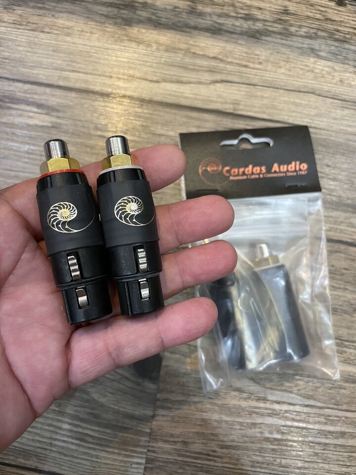

    Em mới lấy cái đầu PR99 Mk3, nhưng ampli ko có XLR. Nên em dùng adaptor chuyển XLR-RCA loại của Cardas.
    Tuy nhiên cắm vào nghe tiếng bé xíu, chỉ có tiếng treb.
    Em mượn 1 cặp dây XLR-RCA thì cắm vào nghe bình thường.
    Dây XLR-RCA họ chỉ hàn 1 chân số 2 vào cọc giữa jack RCA
    Adaptor XLR-RCA thì dùng thêm chân số 1 hàn vào vỏ jack RCA, chân 3 trống

    Bạn nên mua cặp dây như đã mượn cho lành

    1 số bác bảo cái đầu chuyển Cadas thiếu chỗ hàn nối chân 1-3

    Em mua cục adaptor khá tốt rồi nhưng lại bị vấn đề đấy bác.
    Như e nói ở trên, cục adaptor này họ đang dùng chân 2 làm + và chân 3 làm - ko dùng đc. Trong khi sợi dây e mượn về thử chỉ xài chân số 2 thôi thì lại hát tốt.

    À vậy thì cần mang giải phẫu nó tý là xong thôi bạn...
    Nếu biết chỉ cần vặn ốc tháo vít và dùng cái cắt móng tay cho 2 nhát cắt... Không cần dùng tới mỏ hàn
