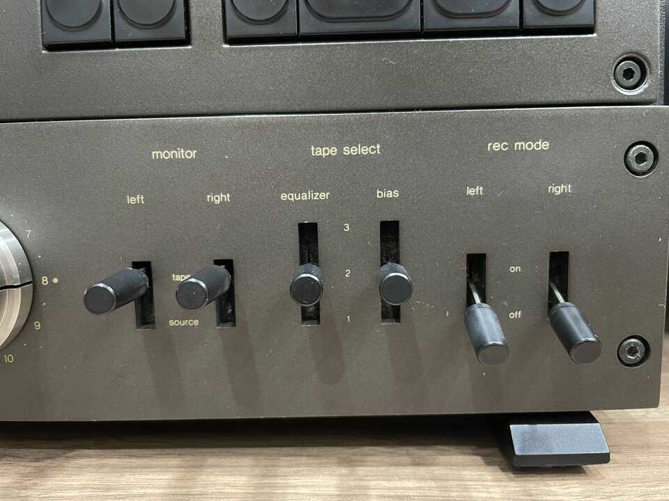

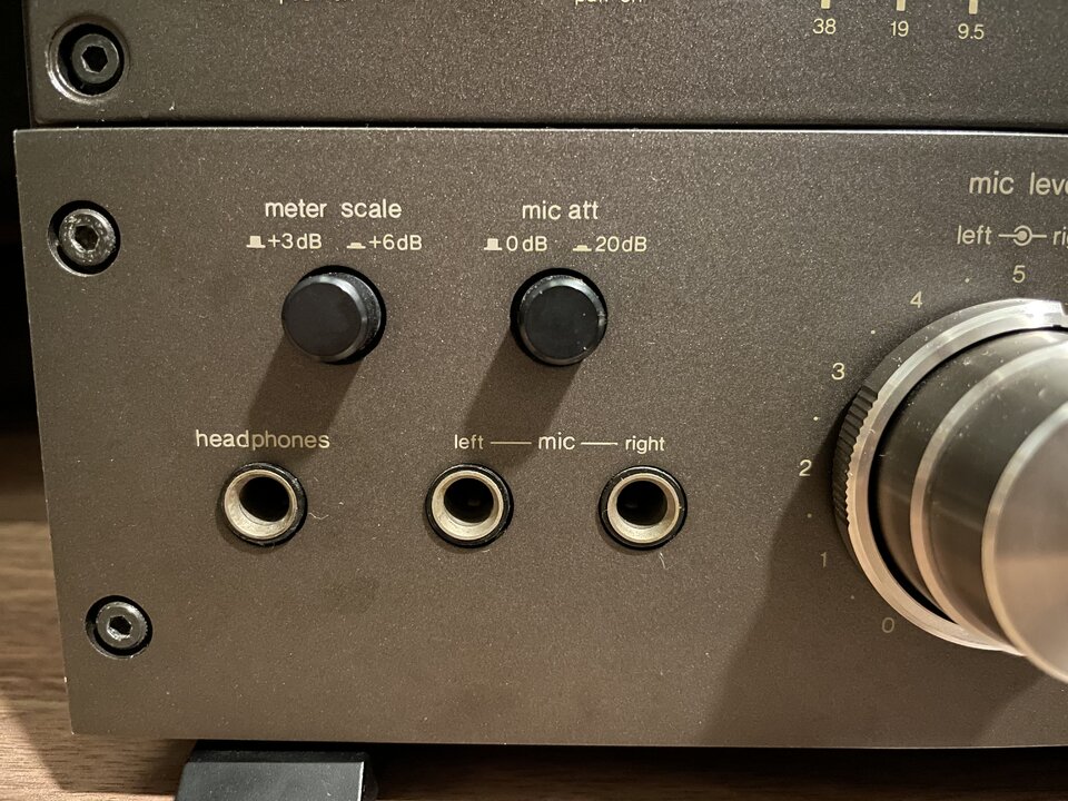

    Các bác cho e hỏi thâu băng trên đầu Technics RS1500 thì set thông số đồng hồ VU meter scale, bias và equalizer như thế nào cho tối ưu đối với 1 số loại băng thông dụng ạ. Ví dụ băng Pháp LPR35, LPR90….

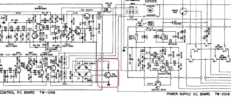

    Em có một vấn đề mong các bác giúp đỡ về con đầu cối Akai 400D pro của em. Mọi ngày máy chạy ngon lành nhưng tự nhiên mấy bữa nay giở chứng các bác ah. Cụ thể là có 1 con rơ le nó cứ nhảy choanh choách bên trong máy kèm theo hiện tượng chạy cứ giật cà giật cục, hic hic.
    Hôm nay em tháo ra thì thấy cái rơ le ở bo servo nó nhảy, em đã vệ sinh, đo đạc các TP thì điện áp đúng như sơ đồ. Cụ thể là 24V ở TP.
    Em mong các bác đi qua tư vấn giúp em sửa chữa với.
    Thanks các bác
    Cái bo servo đây các bác ơi.

    Em có tải về sơ đồ và đo theo mức điện áp thì thấy chỗ con TR2 khoanh đỏ khi không chạy thì điện áp nhảy lung tung lên 88-40v. Nhưng khi play thì tụt còn 31V, thậm chí có lúc 29V. Hic hic bác nào ngó giúp em với

    Bạn kiểm tra lần lượt các con transistor 17-16-15-14 và con trước nó (khuất trên sơ đồ) sẽ có một con nào đó dò rỉ gây ra bệnh này (trước tiên phải đảm bảo con Tr2 làm việc bình thường)

    Em cảm ơn bác nhiều. Để em kiểm tra từng con xem sao. Em cũng muốn đưa em nó đi viện mà ngặt nỗi em nó nặng quá, mình em không bê nổi từ T4 xuống T1 với lại cuối năm sợ các bác thợ bận :( nên đành tự xử xem sao.

    mấy con bóng này cũng thường thôi mà, bạn cứ thay sạch cho nó lành, chúng cao tuổi quá rồi nên làm việc không ổn định các bóng c945, a564 sẵn trên thị trường, con c711 thay bằng c828 là xong. Chúc bạn có máy nghe tết

    Em cảm ơn bác. Hiện bệnh này nó chập chờn khó chịu bác ah. Bình thường máy vẫn chạy bình thường nhưng nhiều hôm nó nổi hứng rơ le nhảy choanh choách kèm theo tiếng nó nhanh chậm thất thường. Em xem mạch thì cái rơ le này thay đổi tốc độ 3 3/4 7 1/5 và 15 IPS, lúc nhảy rơ le nó thay đổi tốc độ giữa 3 chế độ này nên loạn cả lên. Em sẽ tỉ mẩn thay từng con xem sao.
