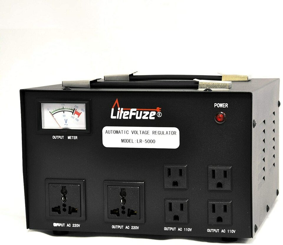

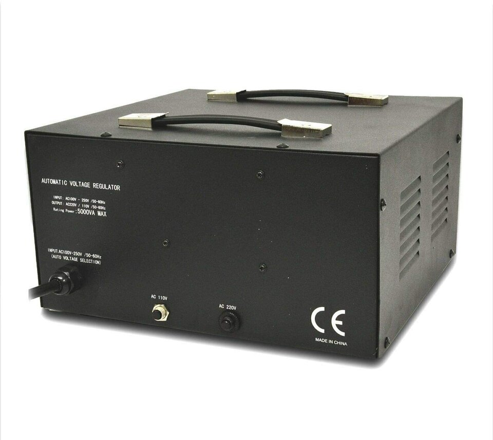

    Loại này em dùng thấy ổn nhưng nặng nên chi phí ship về VN hơi cao ạ.

    Bác hiểu sai người ta ký hiệu rồi. Đây là ổn áp thôi bác, người ta viết như vậy có nghĩa là cục ổn áp này của bác có thể chạy ở 50hz hoặc 60hz đều được, không có chức năng chuyển đổi 50 sang 60 hoặc ngược lại. Điện vào 50hz ra 50Hz, vào 60Hz ra 60Hz bác nhé.

    cái này cùng tính năng như cái ổn áp LIOA của ta đó mà. Chỉ được cái trông pro hơn thôi, không có tác dụng biến đổi tần số, xin các bác lưu ý
