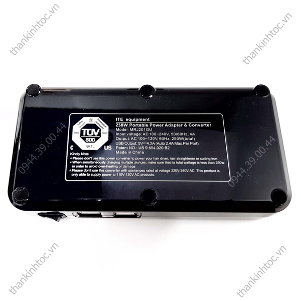

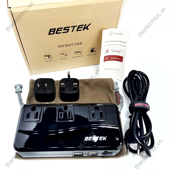

    Các bác cho em hỏi cái này dùng cho tông đơ hớt tóc của Mỹ, mình dùng cho audio 120V 60Hz hàng Mỹ công suất <250W được không các bác ?
  4. sontn
    sontn Advanced Member
    10/6/08
    170
    85
