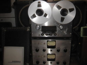

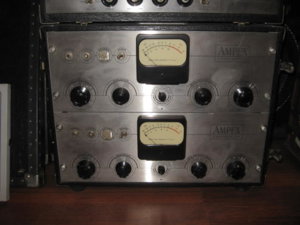

    Thấy mấy bác còn PHÊ băng cối quá. tôi chích boost thêm cho mấy bác 1 phát AMPEX 351-2 này !
