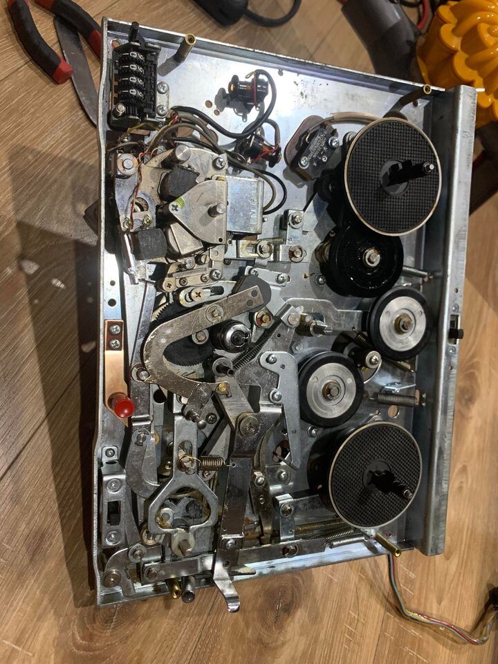

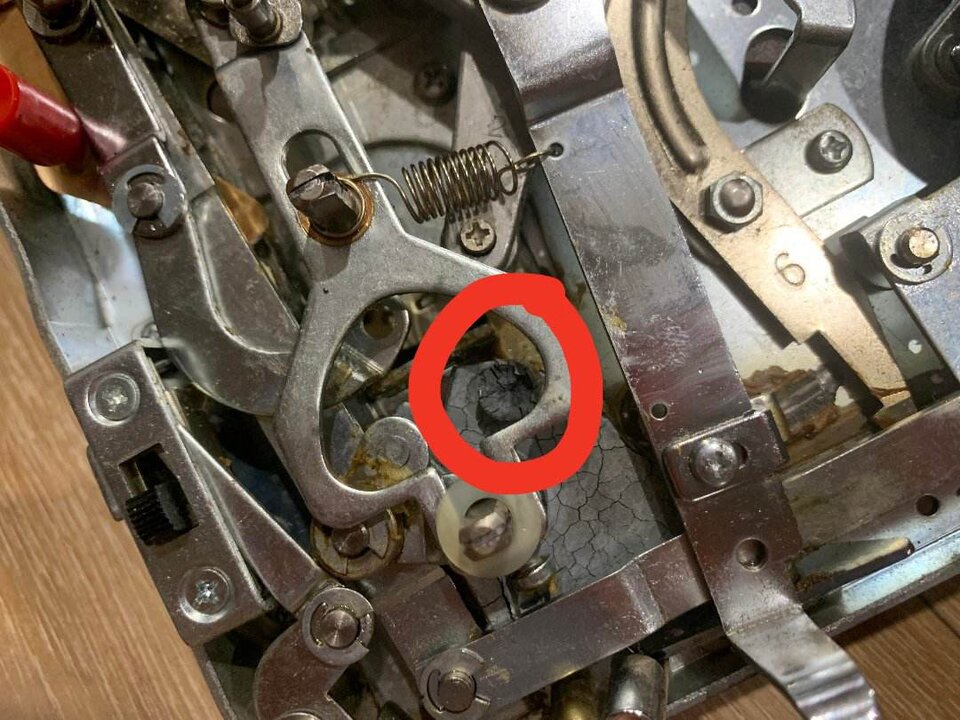

    Chào các bác! Em có con Akai M9 bị bể cái nhông như trong hình, giờ em muốn tìm cái nhông đó. Các bác có thể chỉ giúp em nơi bán.
    Thanks các bác đã xem tin!
