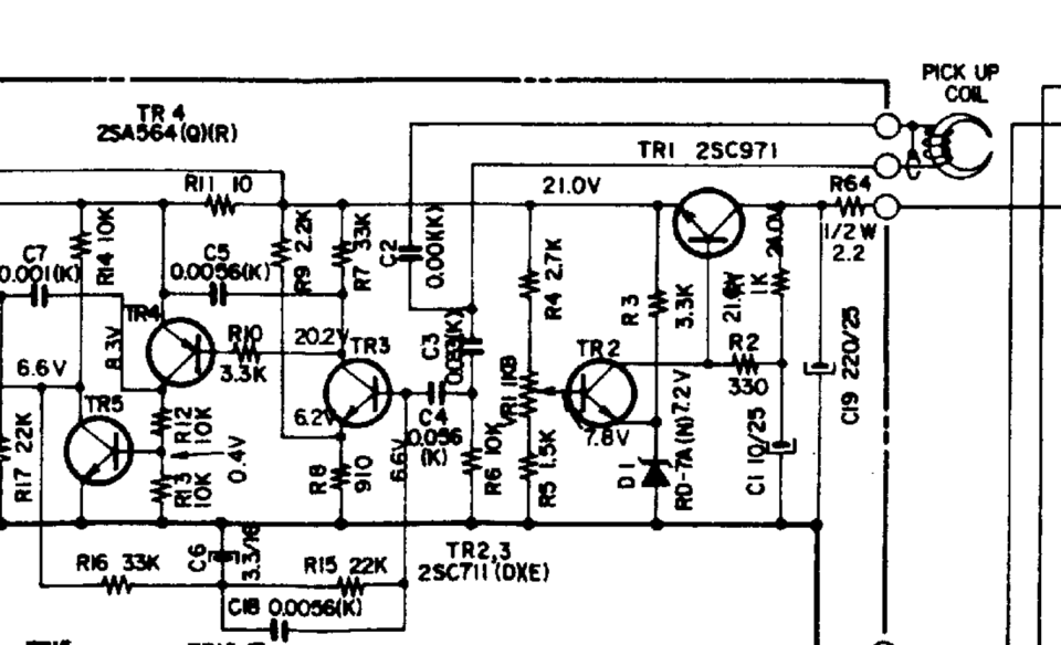

  4. Phan van tam
    Phan van tam Approved Member
    27/10/23
    38
    Nếu bạn biết về điện thì bạn chịu khó kiểm tra rà soát kỹ mấy con tranzitor và linh kiện trong vùng khoanh này nhé
    Chúc thành công
  5. trần hội
    trần hội Advanced Member
    23/12/16
    892
    509
    HN, 0969.358.638
    có bác đã chỉ giáo rồi đó bạn

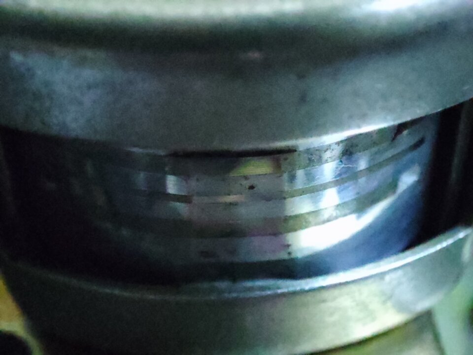

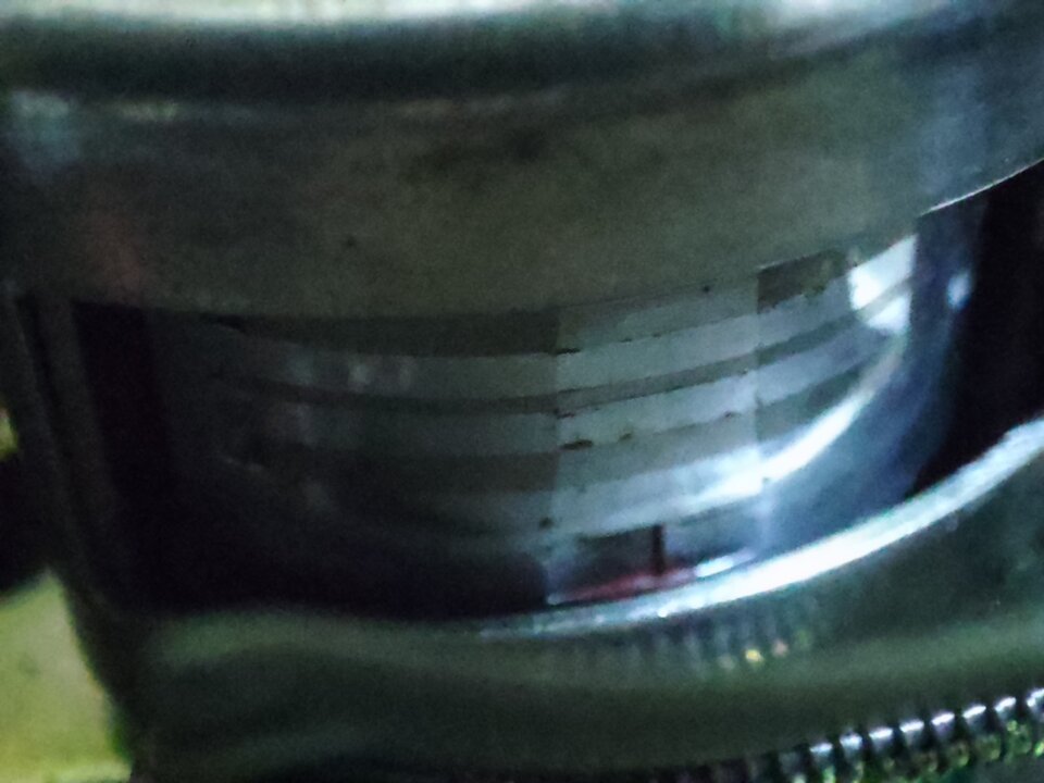

    Các bác cho em hỏi. Đầu từ như hình thì đã coi là bị mòn nhiều hay chưa?

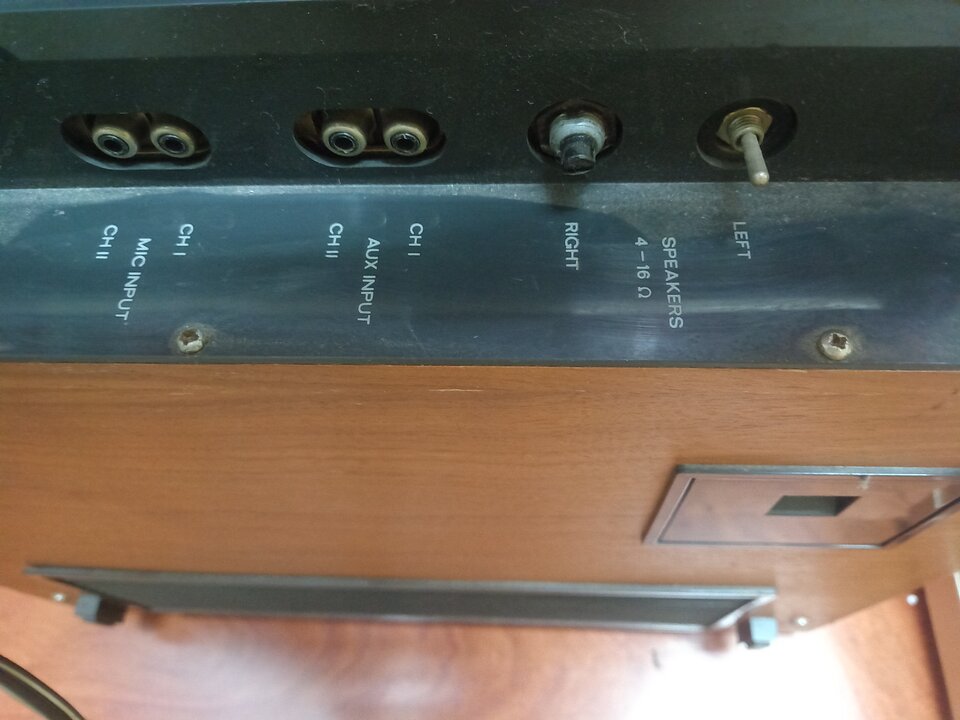

    Các cho e hỏi chút: cái đầu revox a77, mk4 của e có cái cổng như trong ảnh, có phải là nó có thể nối trực tiếp với loa đc không, nếu nối đc thì phải nối ntn ạ

    Em đo chân C của TR1 C971 thì đủ 24V, nhưng chân E lại tận 23V (sơ đồ note 21V). Liệu con C971 tèo rồi không các cụ nhỉ.
  24. trần hội
    23/12/16
    892
    509
    HN, 0969.358.638
    con tr1 2sc971 có chức năng cấp áp cho mạch trước đó, bạn có thể điều chỉnh VR1 1K để có điện áp dúng như sơ đồ (thường nếu con này hỏng - bị xuyên E-C thì điện áp chân E cũng sẽ bằng chân C). Lưu ý bạn nên kiển tra kỹ các con bóng từ tr10 trở đi thay vì quan tâm đến mấy con bóng trên đó

    Em thay cả loạt bóng trên vỉ này rồi bác ah. Trước khi thay thì capstan còn nhúc nhích, thay xong đứng im luôn:D
    Em nhìn thì TR1, TR2 + con zenner = mạch ổn áp cho tầng sau nó chạy.
