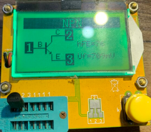

    Nhục rồi các cụ ah. Các cụ nhìn thấy con đèn C711 có gì khác không ah không nói đến hệ số kđ

    Theo như hình: SC711 thứ tự chân là BCE, nếu vậy nếu thay bằng C828 cần xoay ngược 180 độ!

    Chính nó đấy bác ơi. Chủ quan cứ nghĩ quy tắc đèn nhật là ECB cứ thế phang vào. Ai dè nhìn lại mạch có gì sai sai giữa mạch và sơ đồ nguyên lý. Nay tháo hẳn ra cắm lên máy đo nó lòi ra luôn. Kakaka thêm kinh nghiệm các bác ah

    Hehe thế mà bác không nhắc em vụ chân C711 nó khác đèn C828, em nhìn ngờ ngợ nhưng chủ quan.
