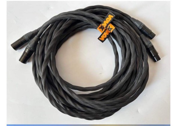

Chọn dây tín hiệu cho đầu cối nên chọn thế nào các bác nhỉ? Nếu theo hãng thì các bác có thể cho xin tên vài hãng hay được ưa dùng cho cối ạ? Purist, Transparent…? Cảm ơn các bác!
Theo trải nghiệm của e thì đầu cối không nên xài dây đời mới đắt tiền. E không hiểu vì sao nhưng e xài nhiều dây ND, Purist, AP... đều thấy chói chói. Hiện e dùng dây EMT cũ dc tặng thấy hay. Trước e có 1 cặp dây ko tên nghe cối rất hay nhưng lỡ đem đi cho mất.

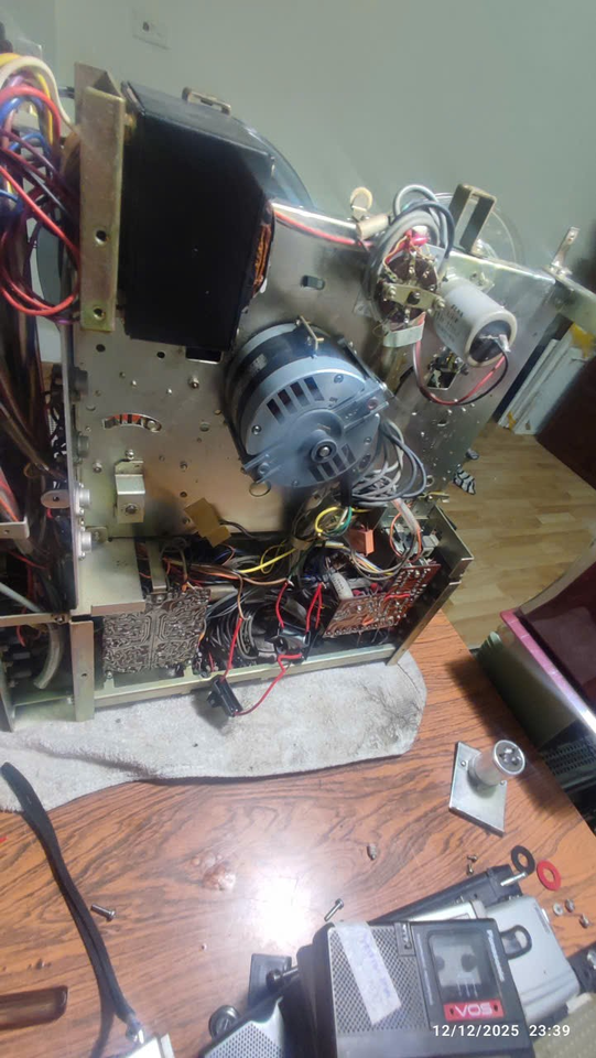

Em cháo các bác . Em có con đầu cối tự hành Sony tc630 ship từ Nhật về và hiện nay có hiện tượng như sau : Các việc em đã làm : 1. Tháo các trục chuyển động bao gồm motor vệ sinh sạch sẽ , tra dầu đầy đủ 2. Thay mới tụ khởi động kép (1,5uf+0,5uf) 3. vệ sinh các bánh cao su tì bằng giấy giáp mịn 4. chạy thử bằng các loại băng khác nhau 5. chuyển nút vặn từ chế độ 60HZ sang 50HZ Kết quả: Tốc đọ của băng rất chậm, tiếng bị méo tiếng, em đã để chế độ không tải nhưng thấy motor cũng không nhanh hơn Các bác có biết vì nguyên nhân gì không chit giúp em với . Em cảm ơn!
Sony TC630 có thể là máy đa dòng điện, bác xem có khi nào để nhầm điện vào 220v nhưng đang thử 117v ko nhé. Với lại bác nói rất chậm, méo tiếng nhưng ko rõ méo mức độ nào, nếu được bác cho xíu âm thanh lên đây ạ. Hi hi!
