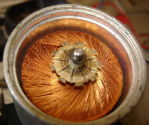

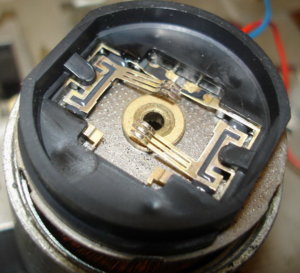

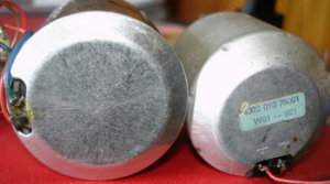

    Dây flat belt cho dầu băng cối chạy với động cơ DC motor thì em cứ tìm mua của lão dũng yes sir (belt cho turntable/cối xay bột) là tìm được. Vừa rồi có mua 1 cái để thay cho con Akai GX-77 rất hợp(độ dài, bề rộng và độ dầy), tuy nhiên kiếm mấy cái động cơ reel motor
    (Philips dc motor 432201075112 NM01 237, 15V 1,5 - 2A)
    làm spare part dự trữ mà khó quá, đành phải nghe rón rén sợ chổi than toi nhanh, chứ không dám chạy liên tục và thường xuyên như các con dùng AC motor.

    Em cũng đã thử mấy sợi courroie đó rồi, nhưng xài không được, vì ở máy băng cối tốc độ quay của trục captan lớn, nên thường dây courroie của máy băng cối có bản rộng 8mm và dầy 1,2mm, trong khi dây đó bản rộng chỉ 5mm và dày 1mm, em gắn vào thì mỗi lần départ là sợi dây bị văng ra ngoài ngay.
    Cái chổi quét trong motor của bác là loại làm bằng tấm lá đồng, nên nếu có mòn hư thì còn có thể độ chế được, chứ còn mấy loại xài bằng chổi than carbon thì chắc là vô phương!

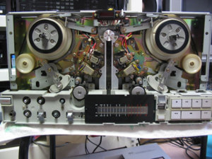

    Con Akai GX-77 của em giờ vẫn chơi playback tốt cả 2 chiều, bực nhất là khi muốn tua hết cuộn băng để nghe cuộn khác thì cứ đến gần cuối băng nó cứ đứng ỳ ra không chiu tua hết nên em thường phải hỗ trợ bằng tay, đôi khi không được đành phải play cho hết cuộn băng mới có thể lắp cuộn mới vào. Kiểm tra reel motor belt thì thấy vẫn căng đủ các bác ạ.

    Em đã tháo ra , vệ sinh sạch dây reel belts( loại vuông nhỏ) cũng như các bề mặt tiếp xúc liên quan nhưng không có kết quả, sau đó thay thử dây cua roa mới (loại tròn bán ở chợ trời) nhưng cuối cùng nó vẫn y nguyên, gần cuối băng là không tua được, play thì vẫn OK.

    Cái đĩa có trục giữ reel nó tiếp xúc thế nào với 2 cái bánh xe nhựa trắng vậy bác? Có 1 lớp nỉ ở giữa khg? Bác cho tấm hình với!

    Qua hiện tượng ma bac miêu tả..E nghĩ vấn đề nằm ở 2 D.C motor for reel drive(motor cánh).
