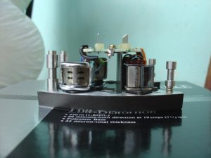

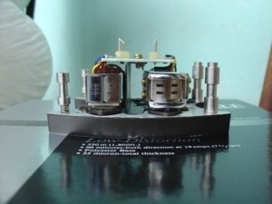

  18. Zorro
    Zorro Advanced Member
    14/12/05
    3.308
    552
    Saigon
    Cụm đầu từ đã cân chỉnh lại xong rồi nè bác, chuẩn còn hơn hãng nữa :) .
    Và em nó còn được vệ sinh tắm rửa sạch sẽ.
  19. crazyhunter
    crazyhunter Advanced Member
    26/5/06
    699
    57
    VNAV - BTA
    Woa Bác zorro làm đẹp quá, Anh PK gì gì đó ơi chuyển máy vô cho em đi :D

  20. Phongpk
    Phongpk Advanced Member
    23/10/08
    1.995
    88
    Nha Trang
    Cái gì cũng phải từ từ, đừng nôn nóng :lol:
    Bác Zorro cân chỉnh ngon lành rồi thì em phải thử xem nó hát hò thế nào đã chứ :lol:
    Chắc là hay hơn 400D Pro :lol:

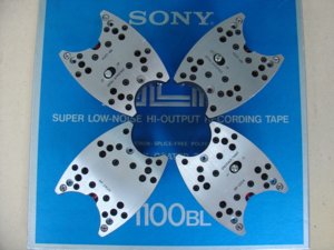

    Đúng rồi đó bác Crazy ơi.
    Dòng họ nhà nó đây: 4 cánh bướm mùa xuân, bác chọn cánh nào?
    P/S: Hình như hôm đó bác Zing bị say coca hay sao ấy chứ, bác pk chỉ nạp chứ không có xuất ạh :)

  25. RIN
    RIN Advanced Member
    25/6/09
    100
    24
    Cho em hỏi bác làm cách nào mà vệ sinh cụm đầu từ này sạch đẹp quá vậy?
