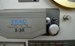

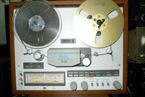

    Em mới tập chơi thử băng cối nên mua con TEAC X-3R để dùng nhưng chẳng hiểu sao bánh cao su tỳ băng bị nhão nhoẹt :( . Mong các bác chỉ em nơi có bán hoặc thay bánh cao su này để dùng thử.
    Xin cám ơn các bác!
  8. tai_trau
    tai_trau Moderator
    11/4/06
    15.561
    5.124

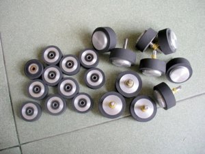

    Bác ở trên Gia Lai thì em kô rõ, nhưng ở SG thì bác có thể tháo bánh tì ra nhờ thợ tiện lại khá đơn giản.
    Thân

    Cám ơn bác Tai..nhưng đây là bánh cao su bị nhão nên e nghĩ chắc phải kiếm phụ tùng thay thế.
  10. tai_trau
    tai_trau Moderator
    11/4/06
    15.561
    5.124
    Ý em chính là tiện lại cái bánh cao su bác à. Chuyện này bọn em gặp thường xuyên vì sau nhiều năm, cái này nó hay chai cứng lại làm băng chạy ẹo ẹo.
  11. taigl
    taigl Advanced Member
    1/5/06
    843
    Gialai
    Hehehe,e không biết là bánh cao su này có thể tiện được chứ :oops: . Cám ơn bác!

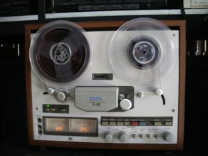

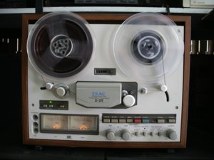

    Gửi bác hình bánh tì cao su đã tiện lại.
    TEAC X-3-7-10-1000-2000-4300-6300
    TEAC A-4010-6010-7010-7030
    TO: BÁC TAIGL MÁY CỦA BÁC XONG RỒI ĐÂY!

    Hehehe,cám ơn bác Hùng thật nhiều đã giúp đỡ em có đồ chơi mới... :D :D :D

    Heheeh,cám ơn bác Hùng đã nhiệt tình giúp đỡ em..máy đã chạy ngon lành!
