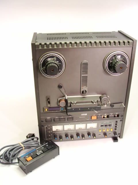

    Nếu không nhầm thì OTARI MX 5050 của bác là 2 track nhưng đọc được 4 track. Cảm nhận của riêng tôi về con này như sau:
    - Thiết kế chuyên nghiệp, đẹp vì là dòng semi pro
    - Thu phát tốt

    Dạ không phải, chính xác là MX 5050 BQ II . Em hỏi bác Google thì được biết máy này không bán cho người tiêu dùng mà chỉ bán cho các Studio và các đài phát thanh thôi, và không có các thông tin gì thêm về em nó ạh
    Hình ảnh em nó đây ạh :
    Vậy là máy này chỉ dùng cho studio và đài phát thôi hả bác ? Mua về nhà thì không dùng được ?

    Em cũng đang chơi OTARI MX 5050 BIIHD. Đầu băng này full balance, thu 2 track, phát 2 track và 4 track.
    Có thể chuyển điện 220V. Hay trong tầm giá :D
