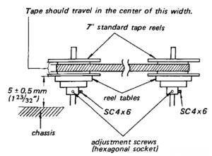

    Em đang có vấn đề về cái đầu băng cối ở nhà như thế này.
    Lô cuốn bên tay phải (theo hướng đứng nhìn vào R2R) khi play chạm vào băng kêu loẹt xoẹt, em đã chọn rất kỹ xương băng đảm bảo rằng độ cong vênh là rất ít, nhưng nhìn kỹ em phát hiện ra bên lô cuốn này đang cuốn băng lệch, sợi băng ăn sâu vào bên trong nên gây ra chạm sợi băng vào xương băng. Nếu đưa được trục vào sâu thêm một nửa vòng ren nữa là được.
    Em không rành kỹ thuật lắm nhưng muốn tự làm vụ này vì bê ra thợ rất ngại (R2R nặng khoảng 30kg em để trên tầng 3). Các bác có kinh nghiệm xin hướng dẫn em cách xử lý với ạ. Em cảm ơn ạ.

    Thường thì sợi băng bị chạm vào xương băng do các nguyên nhân:
    -Tape guide(hướng băng) đã bị chỉnh sai
    - Mâm cuộn băng đã bị chỉnh sai(thông thường phải chỉnh sao cho sợi băng được cuộn/xếp vào chính giữa của xương băng)
    - Dùng sai loại nab adaptor hoặc nab adaptor chỉnh sai cho reel 10.5' nhựa & metal(2 loại này có độ dầy khác nhau đấy nhé)

    Nếu bác thử như vậy với
    1.băng xương nhựa 7' mà như vậy thì đúng là lệch mâm cuộn băng,
    2. còn với băng 10.5 ' thì chưa hẳn do lệch mâm mà còn có thể do nab adaptor chỉnh/dùng chưa đúng(với xương nhựa khác với xương nhôm mỏng hơn)
    Trường hợp 1 thì bác tháo vỏ máy rồi nhìn vào trục motor reel nối với mâm cuộn, trên trục này thường có 2 vít chốt mâm cuộn băng với reel motor, nới nó ra rồi dích vào ít một rồi cho máy chạy thử, thấy không còn chạm xương thì vít 2 ốc lại cho chặt là OK.
    Chú ý khi làm nhớ rút điện khỏi máy nhé :lol:

    Chào Bác . thông thường hàng bãi về do vẫn chuyển,va đập thì đa phần là trục mâm sẽ bị tụt vào, khi lắp băng chạy thì sợi băng sẽ chạm vào mép ngoài của Reel,của Bác bị chạm mép trong của Reel ( nếu Bác đã thử kt như các Bác trên đã hướng dẫn rồi mà vẫn bị ) thì Bác kt lại cái cần nơng,dẫn băng.do vận chuyển bị cong vào cũng bị hiện tượng như trên. :) vài lời chia sẻ cùng Bác

    Hôm nay ngày nghỉ em tháo 2 bên hồi gỗ và chỉnh lại theo như các bác đã hướng dẫn, mất có 15 phút đã xong.
    Máy đã hát ngon lành :D
